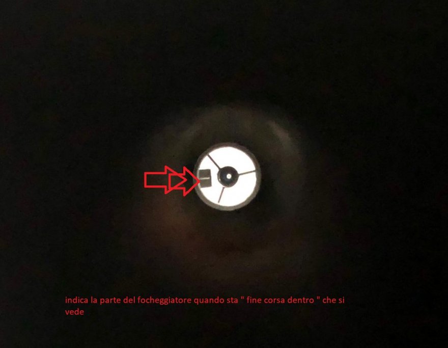

Cosa ne pensate delle foto sotto ?
Fine corsa dentro focheggiatore
Allegato 44551

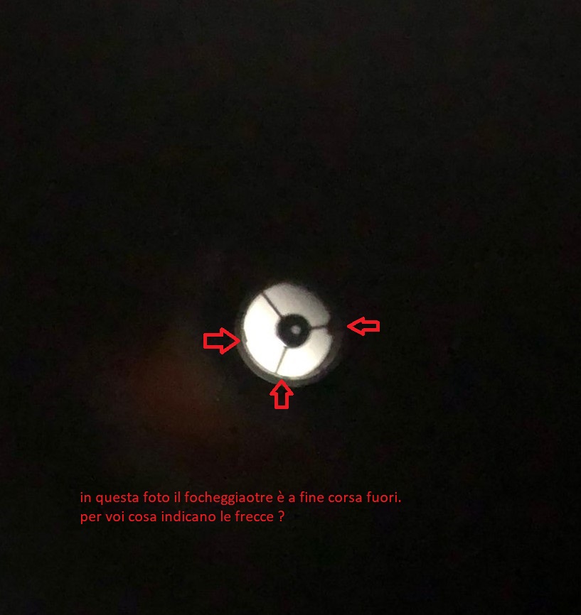

Fine corsa fuori focheggiatore
Allegato 44552

La prima immagine sembra con buona collimazione. Piuttosto rassicura tutti che queste foto siano fatte dall'imboccatura del focheggiatore e non dall'imboccatura del telescopio.
Non preoccuparti troppo del "fine corsa" dentro o fuori. Io di solito collimo con il focheggiatore tutto fuori, per avere una visione più chiara di tutti e 4 i cerchi concentrici (bordo del focheggiatore, bordo del secondario, riflesso del primario, riflesso del secondario dentro il primario).
