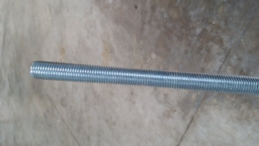

Visto il tempo di Mxxxa!!! mi sono dedicato alla montatura.
ho inserito le barre allegate nelle gambe strette del treppiedi spessorandole leggermente con del
nastro isolante.
ho tagliato una serpentina in pezzi da 2 cm (quelle che si utilizzano per irrigazione manuale) e
ho inserito il pezzo nel tubo piccolo, in modo da limitare il gioco dello stesso nel tubo superiore del
treppiede.
il treppiede è diventato un bel po' più pesante e da l'idea di essere più stabile.
Nel senso che se do' un colpetto alla montatura sembra che vibri tutto molto meno che in precedenza.
Mi è sorto un dubbio....
ho abbassato di un paio di cm il piatto porta oggetti in modo da tensionare in maniera più
efficace il treppiedi. Vi chiedo, non sarebbe meglio alzarlo così da aumentare l'apertura delle
gambe del treppiede stesso?
con un'apertura maggiore dovrebbe essere più stabile?
spero quanto prima di fornirvi un report in visuale così da confermare le sensazioni....Allegato 17587
Dovrebbe essere più stabile, ma dipende anche dalla rigidità del tubo, in teoria più e vicino alla verticale e più è rigido, viceversa tende a flettere...
Scusami frignanoit, quindi dici che in teoria settembre meglio alzare il portaoggetti per far allargare un po' di più le gambe del treppiede?
Si, in teoria aumentando il raggio di apertura darebbe più stabilità, però se i tubi non sono abbastanza rigidi per loro conto, potrebbe fare l'effetto molla e vanificare lo scopo, di solito quando si crea un supporto a trapezio, si crea anche una struttura a traliccio per assorbire la flessione, con la sola base orizzontale alta, senza altri supporti in basso, potrebbe flettere troppo, se i tubi non sono rigidi abbastanza....
