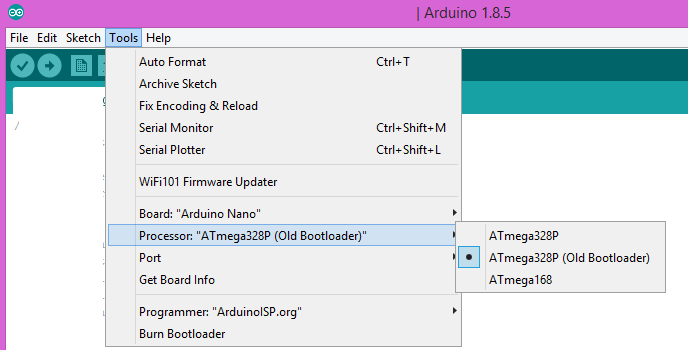

Intanto grazie :-) ...un passo avanti l'ho fatto ma adesso mi da un errore per me incomprensibile:
"avrdude: stk500_recv(): programmer is not responding avrdude: stk500_getsync() attempt 1 of 10: not in sync: resp=0xa6"

Bene, compila! L'errore vuol dire che il PC non riesce a collegarsi per trasferire il firmware, hai scelto la scheda/bootloader corretto? Controllerei se la porta / programmatore (ArduinoISP) siano quelle corrette e di non avere qualcosa collegato ai pin TX/RX di arduino,
ref.
https://forum.arduino.cc/t/errore-av...ponding/137304
https://stackoverflow.com/questions/...s-not-respondi
se usi Arduino Nano probabile questa sia quella giusta:
Allegato 46434

Eccola li... ho già collegato il modulo Bluetooth!!! L'impostazione di arduino e della porta sono corrette... Domattina ci riprovo
