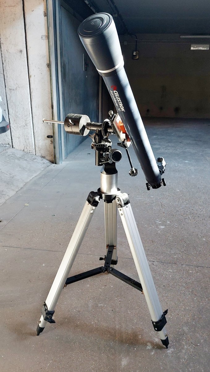

Ho ancora una eq2 con sopra un sessantino , l'asse di declinazione è limitato a pochi gradi di movimento non avendo la ruota a denti elicoidale con relativa vite senza fine .
Re: Mi sono fatto il regalo di Natale
La mia ultima si presentava così
Allegato 54628

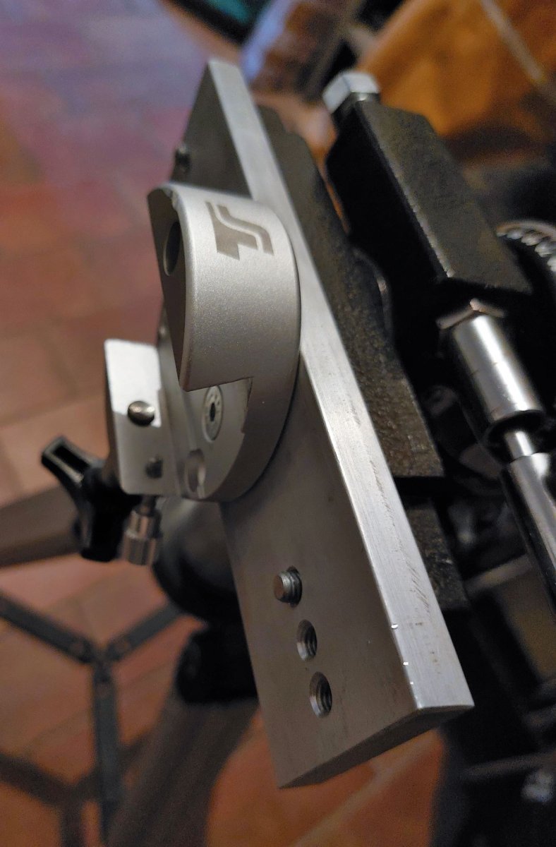

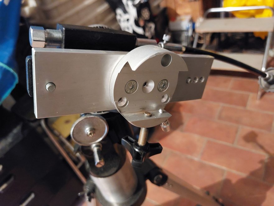

Vorrei creare un attacco Vixen come il tuo grazie
Allegati: 3
L'attacco alla montatura che usai è questo:
Allegato 54631 Allegato 54632
Ma il bundle base + morsa non lo vedo più...

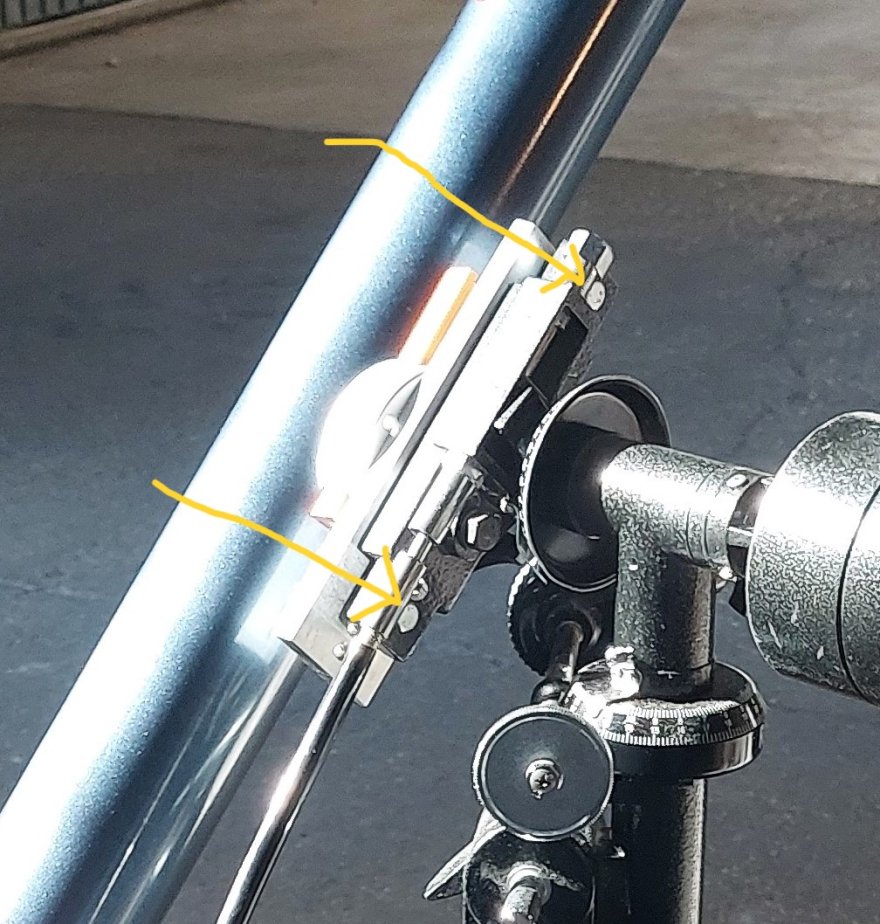

Comincia a vedere la distanza tra le viti
Allegato 54633
Dovrai comunque tagliare quelle strane 'ali' che si trovano sul tuo attacco.
