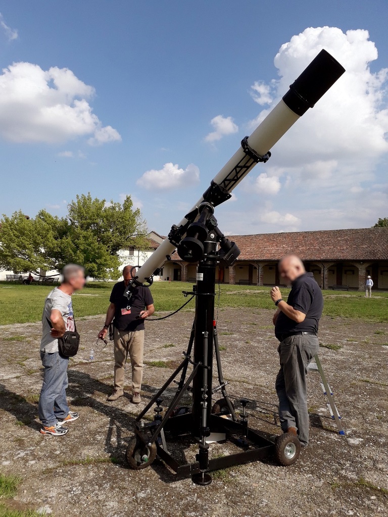

A parte i treppiedi fatti male, questi sono solidi fin quando ci si mette su il carico per cui sono progettati, oltre questo limite lo sono molto meno (indipendentemente dal materiale), a partire da treppiede basico della EQ3 SW per finire al Centaurus II della 10 Micron.
Personalmente se voglio uno smorzamento delle vibrazioni entro il secondo (e fatto salvo che la montatura non sia sottodimensionata), secondo la mia esperienza, è sufficiente prendere un treppiede (serio) il cui carico dichiarato sia di circa un terzo superiore al massimo carico previsto dalla strumentazione (montatura e contrappesi compresi); questo per le torsioni relative al solo treppiede, poi ricordiamoci che anche la montatura (o meglio i suoi assi) concorrono all'ingenerare delle vibrazioni.
Questo spannometricamente parlando, per strumentazione con "coefficienti di snellezza" abbastanza tipici non oltre il rappoerto 1:10, con strumenti particolarmente "snelli" (tipo quelli in foto) si dovrebbero fare considerazioni caso per caso.

O cos'è? Hanno intubato la canna del Cannone di Parigi? 😳

Il secondo è uno dei due strumenti societari (l'altro è l'officina stellare 150 f/8), proprio per la sua lunghezza è stata necessaria una culla speciale per ridurre le flessioni longitudinali e una montatura molto sovradimensionata rispetto al peso puro dello strumento, idem per la colonna modificata con tralicci "tirati".
E' il problema degli strumenti lunghi, sono una gioia per gli occhi, ma (relativamente al loro diametro) di gran lunga gli strumenti più "bastardi" per montature e treppiedi/colonne.

Più che f8, sembra f18... 🤔
