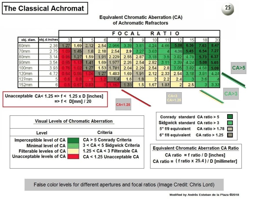

Ciao @Armando31, penso che il tuo rifrattore sia un tuttofare che anche sul planetario possa dire la sua. Infatti avendo un rapporto di cromatismo (CA ratio) di 1,59, secondo la solita tabella che ricondivido, avrebbe un livello di cromatismo filtrabile.
Allegato 54945

Ciao @Gonariu , come ben sai il 60/15 rientra nello standard di Conrady , con un rapporto di 6,36 , difficile vedere del cromatismo , ti dirò che io ogni qualvolta che ho usato il 60ino , non ho mai avuto problemi con il seeing osservando la Luna , 225x sono facili da ottenere anche nel mio è non nego che molte volte uso una barlow 2x con oculare da 6 mm per ben 300x , l'immagine certamente rimane più scura ma rimane anche perfettamente tutta intera .
