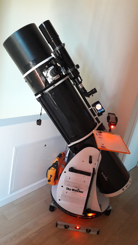

Re: Puntamento passivo Dobson
Carlo il tuo dob è uno spasso [emoji3]
:biggrin:
Un astronave..
Allegato 22054
