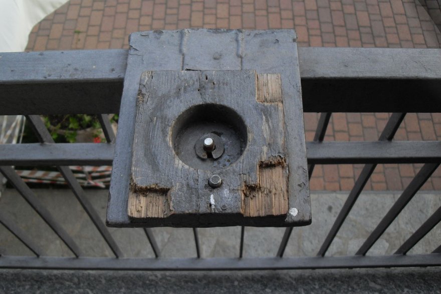

Bel problema.. la postazione fissa la vedo difficile ... io avevo fatto questa ma almeno c'era la ringhiera.
L'alternativa sono i segni sul pavimento della posizione delle gambe del treppiede, non è precisissimo ma già ci si può lavorare e lo stazionamento è più veloce.
Allegato 50279 Allegato 50280
