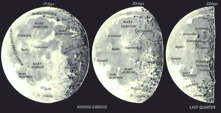

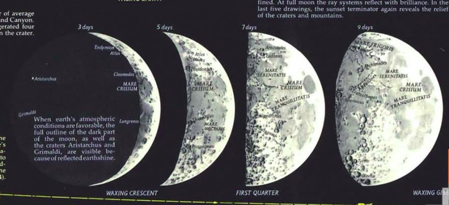

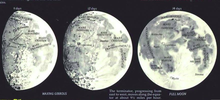

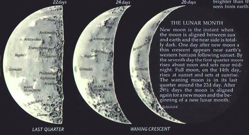

Mi faresti un esempio con una foto in quale momento delle fasi lunari potrei avere un maggior dettaglio e messa a fuoco.

In ogni momento! Nella fasi lunari prima hai una piccolissima falce in cielo, anche molto bella, in quel momento la Luna è molto bassa, ma tutto quel che vedi lo vedi bene.
Passando i giorni, la fase cresce via via, e ciò che vedi meglio è di norma ciò che è vicino al terminatore: condizione in cui nel campo dell'oculare hai una parte di Luna "all'ombra" (notte) ed una "diurna" (giorno).
Tutto ciò che dal confine notte-giorno non si allontana troppo dalla linea che separa notte e giorno, si vede al meglio.
Quando arrivi quasi alla Luna piena, solo la zona che a quel punto è vicina al bordo è ben osservabile, perché illuminata da luce decorosamente radente.
Con la Luna piena di norma si va al cinema, val la pena osservarla solo se è in atto un'eclisse parziale o totale.
Passata la Luna piena, il processo si ripete in senso inverso.
La Luna si osserva tutta, nell'arco di una lunazione. Sempre non degnando sostanzialmente di uno sguardo la parte illuminata completamente di una luce piatta e "tonta", che abbatte i contrasti e fa sembrare persino tutto... sfocato.

Posto una serie di screenshots di una carta con la sequenza delle fasi e cosa si può vedere.
Allegato 19038Allegato 19039Allegato 19040Allegato 19041

Winnygrey
ciao, ti ringrazio per la mappa.
