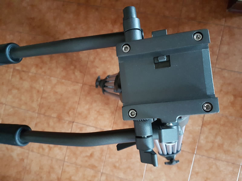

tanto per non confondermi con i termini
con piastra del cavalleto intendi questa grigia che ho postato in questa foto, giusto?
Allegato 21443
e non questo
Allegato 21447
giusto?
mentre con il termine morsetto, intendi l'aggeggio che dovrei comprare
sul discorso rondine tipo Vixen e barre vixen, non ho ovviamente idea di cosa tu stia parlando, ma suppongo che il mio bresser appartenga a quella tipologia :p

Esatto, con piastra mi riferisco a quella! (che poi e' la stessa che c'e' nella mia foto, con sopra montato il morsetto, sempre di Amazon basic si parla!). Con morsetto mi rifierisco all'oggetto linkato (o a quello che appare nella mia foto, con il bel pomellone luccicante).
Quindi: treppiede -> piastra -> morsetto -> telescopio
La tua barra e' sicuramente Vixen.
