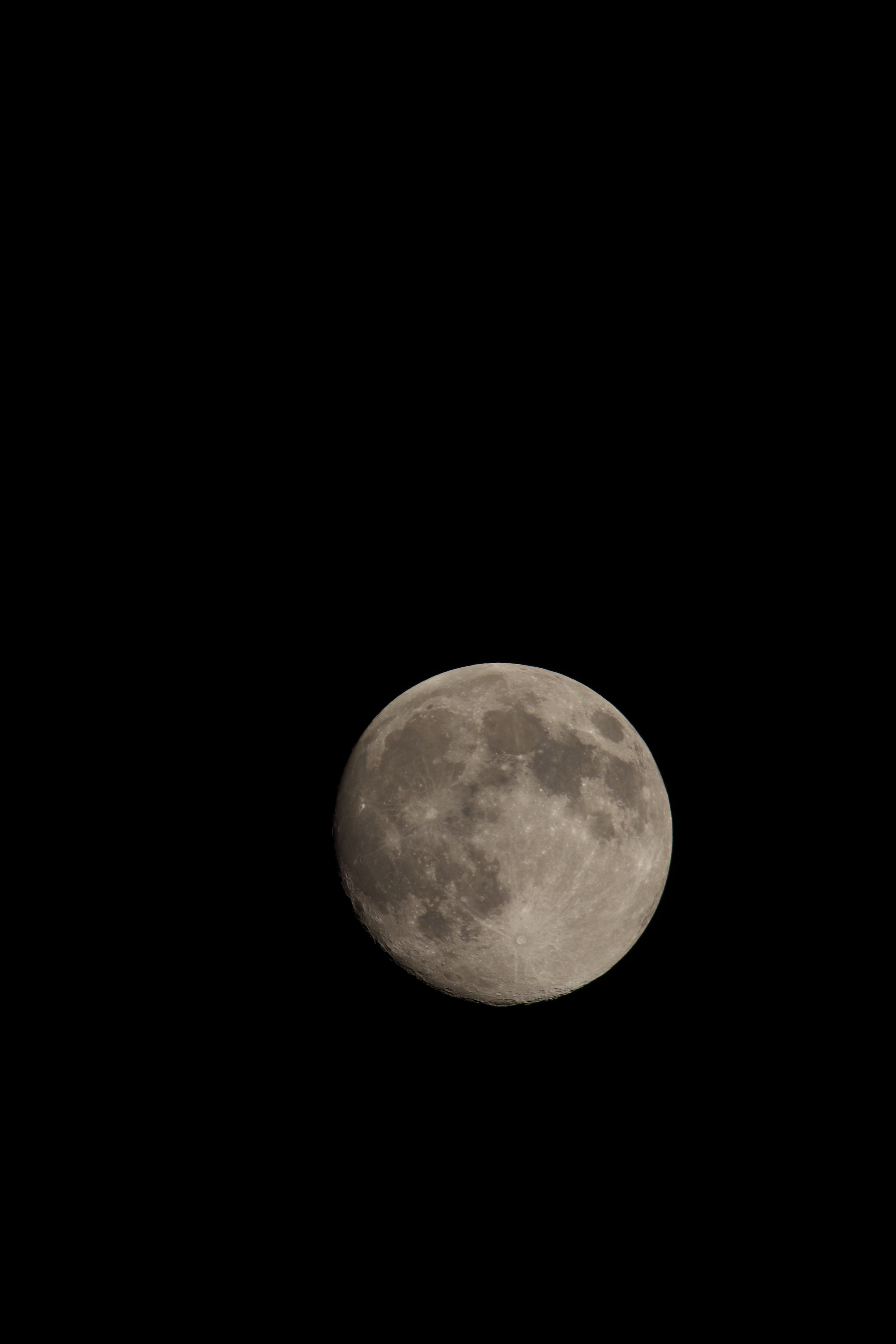

Con quel setup (e sottolineo che utilizzando un obiettivo fotografico, andare a fuoco in modo corretto è mooolto difficile, quindi siate clementi su questo aspetto) io ho fotografato cose simili per la luna (scatto singolo non croppato a 600mm):
https://i.postimg.cc/nF7mqsQR/esempi...po1su16sec.jpg
^^^ 100 ISO F16 ad 1/16 sec... ed efettivamente dovevo stare più basso di tempi, è molto vicina ad esser bruciata ma per fortuna l'istogramma non raggiunge mai l'estremo di destra

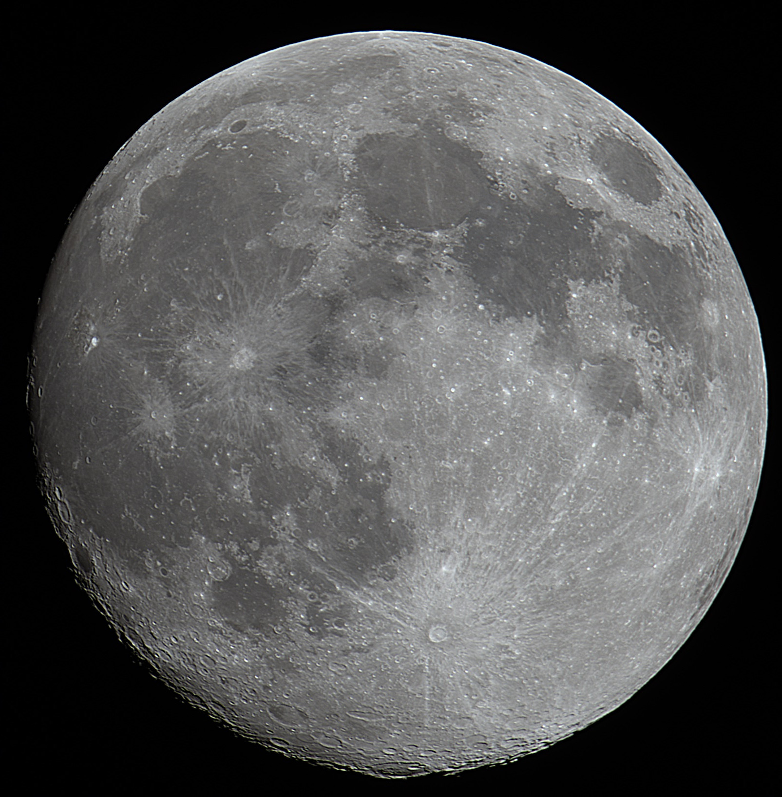

per arrivare sommandone un centinaio a questo (passando attraverso PIPP, Autostakkert e Registax):
https://i.postimg.cc/vGfDqRmT/luna-6...o-registax.jpg
^^^ crop 3000x3000 circa (rispetto ai 6000x4000 del sensore)

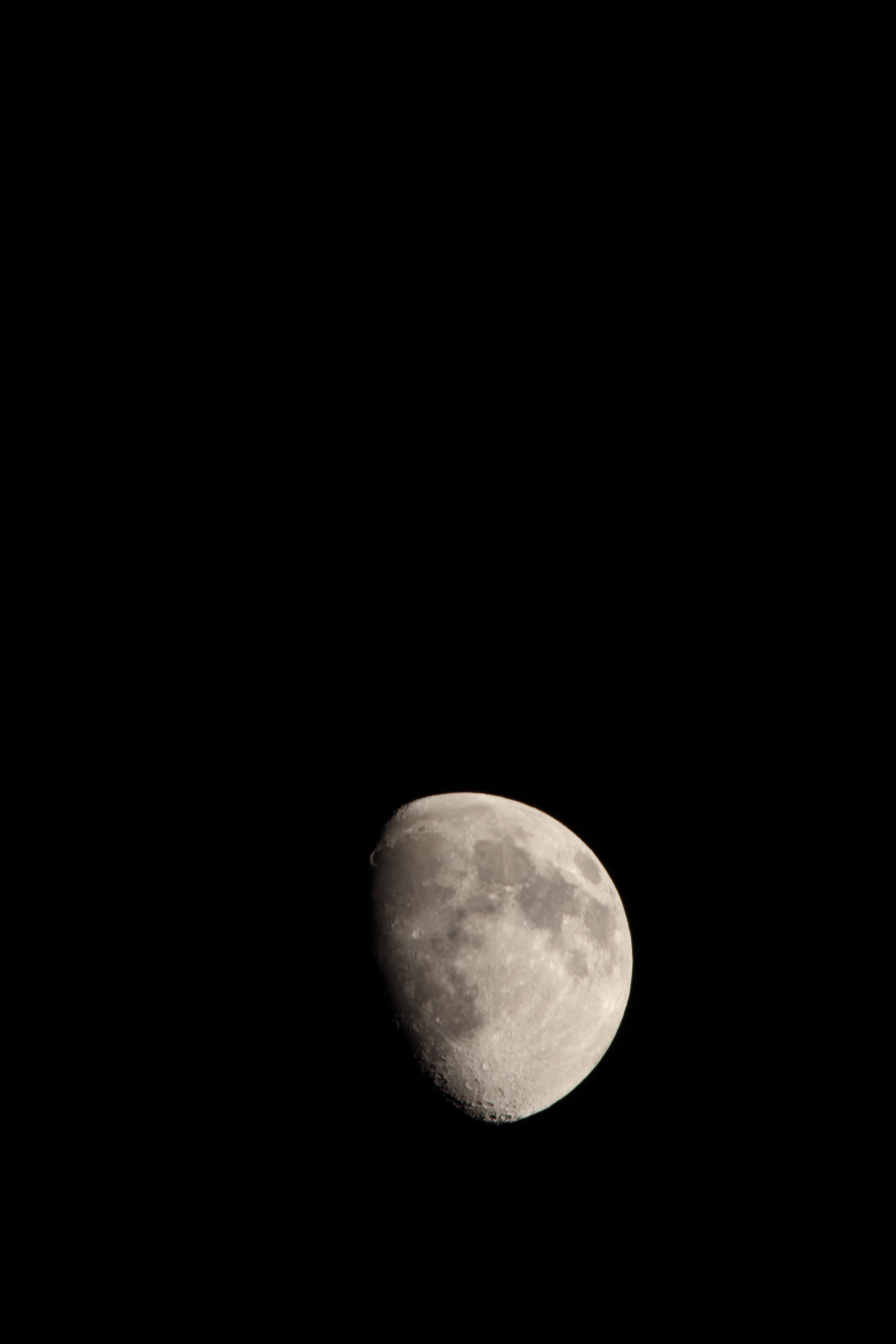

oppure ancora (sempre scatto singolo non croppato a 600mm):
https://i.postimg.cc/92J0NYcd/esempi...po1su50sec.jpg
^^^ 100 ISO F16 ad 1/50 sec... ed efettivamente qui è un po' meno vicina ad esser bruciata

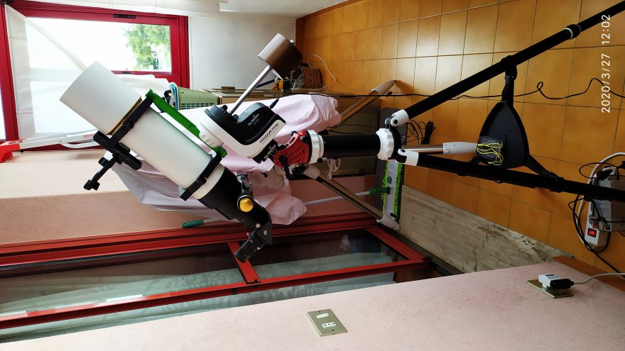

No. Ho cercato perfino una boccola 12>8mm senza successo. Pertanto, io l'ho cannibalizzata da una montatura equatoriale. Detesto le montature equatoriali.

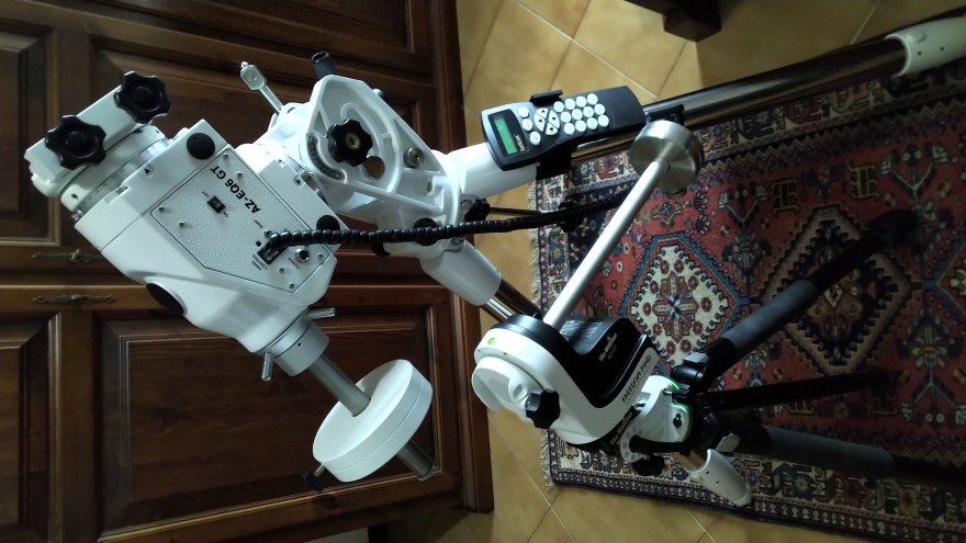

Girati la Foto, guarda il mio setup si che puoi se ti mantieni nei 5kg
