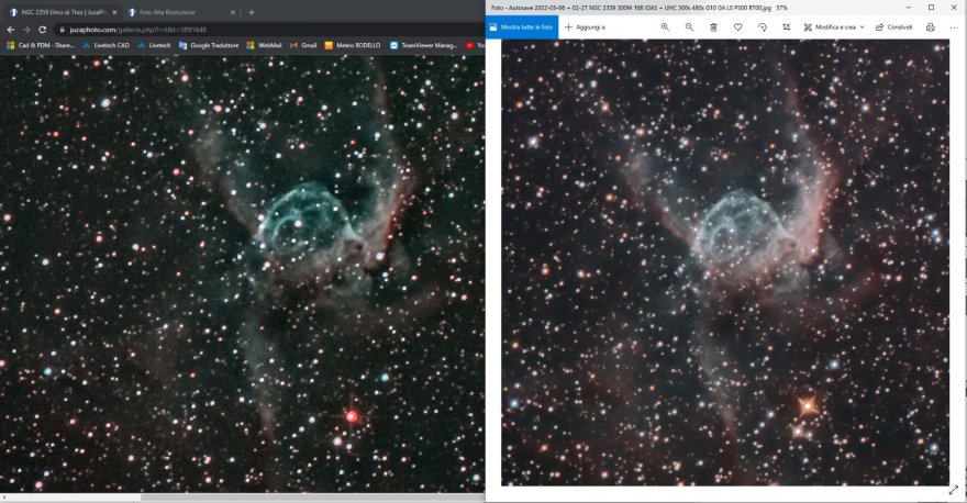

Ben ritrovati a tutti.. vedo che vi siete quasi "scannati" su 80ini etc ma personalmente ritengo queste teorie e dimostrazioni un filo OT.. serviranno sicuramente a qualcuno e quindi ben vengano.. cercherò di portarvi la mia ultima esperienza.. Alla fine ho preso un 300f4 (usato della Orion Optics UK in carbonio.. si quello caro ..) al quale ho anche cambiato il secondario che era inspiegabilmente piccolo (da 70) portandolo a 100 per illuminare bene quasi il full frame..
Detto questo ho ri-scattato anche se con camera diversa (con px molto simili in dimensione) sull' Elmo di Thor con il bestione e sono andato a riprendere l' immagine che avevo prodotto con il 200/800..Allegato 47245
Lasciamo stare l' elaborazione.. la qualità generale di entrambe etc e prendiamo in cosidarazione la sola risoluzione (ps i tempi sono paragonabili circa 1h il 200/800 e 2 h il 300/1200).
La mia modestissima esperienza mi dice che quella a Dx (300/1200) ha quel qualcosina in più (a mio avviso poco a parte un filo in meno di rumore).
E qui siamo alle domande iniziali... Vale "sempre" la pena aumentare il diametro? stiamo parlando di un tubo da 18kg (perchè è in carbonio, altrimenti sarebbero anche 22-23) contro 8kg
1200 mm di lunghezza contro 800 di ingombro, una vela incredibile e 8kg di contrappesi in più per... ?
Mi vien da dire che dal mio cielo (20.5 e seeing medio sovente) questo strumento dalle potenzialità sulla carta incredibili sia non così sovente sfruttabile..
Certo, con questo non voglio assolutamente dire meglio un 80! ma sostengo che forse, nelle mie condizioni ci sia un "top della curva" dove si massimizza il rapporto risultato/fatica e probabilmente per strumenti tipo newton si materializza tra i 200 e 250 mm di diametro.
Devo ancora provare con l' RC8 (senza riduzione) e siccome il tempo stringe spero di riuscirlo fare a breve. Personalmente mi aspetto la risoluzione migliore non tanto per il diametro ma per il campionamento con il più favorevole con la pecca dei tempi che, aime si allungheranno un filo..

Ah.. per i puristi è ovvio che questa non sia una galassia.. ma, a mio avviso, ha dettagli che sono paragonabili ed utili alla discussione ..
