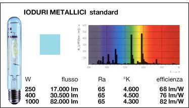

@KMan ecco lo spettro delle lampade da stadio
anche se credo che siano da 2000W e non da mille
vabbè lo spettro è sempre quello aumenta solo il flusso luminoso
Allegato 10947
Re: Inquinamento luminoso italia mappe
Grazie primaluce ;)
La cosa è assolutamente "utile" e sembra confermare pienamente quanto visto da un'analisi spettrale.
Valerio ... non sono ancora riuscito a farmi una "passeggiata" allo Stadio ... ma mica mi sono dimenticato ;)
