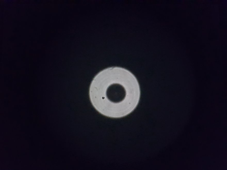

intanto una domanda stupida da prime osservazioni... ehm, che cosa è secondo voi? :p
mia messa a fuoco male con distorsione e disturbo su lente o c'è un oggetto del genere in cielo? :p
fatta ora, oggetto luminoso sul quasi giallo
Allegato 21967
Re: Telescopio per un dilettante (solita domanda :p)
Io sarei per il fuori fuoco; di sicuro in cielo qualcosa del genere non c'è.
Immagine intra o extra focale di una stella
E tra l'altro il telescopio è scollimato

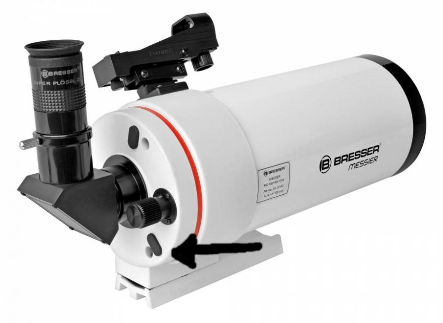

Ho cercato su internet il discorso scollimazione, quindi è perché non sono due cerchi perfetti giusto?
Il mio mak permetterà la collimazione? Dietro ho visto che ha 3 viti, ma ho letto che alcuni modelli basso costo devi rispedirli in fabbrica -_-
Ps ho anche capito (come mi avete scritto) che l immagine così viene fuori dalla sfocatura di una stella :)
che mak hai?
Si, quella è un'immagine di una stella fuori fuoco.
Edit, ho letto che hai il bresser
Ci sono tre fori coperti da un gommino dietro( se è come il bresser 127)
Se è cosi, tolti i gommini all'interno troverai 2 coppie di viti, una piu piccola e una piu grande.
Quella grande sgancia la piccola, la piccola è quella su cui si agisce con piccolissimi movimenti a destra e sinistra per regolare la collimazione. a vedere la tua foto dovresti solo agire sul gommino posto in basso destra.
Allegato 21986
In questo modo.
Sgancia la grande( basta solo allentarla, NON DEVI SVITARLA, serve appena mezzo giro giusto per allentarla) fatto questo, punta una stella alta con l'oculare che offre il maggior ingrandimento possibile, (questa operazione va fatta SENZA il diagonale, quindi mettendo l'oculare direttamente nel porta oculari) vai fuori fuoco intra e poi extra, e a questo punto agisci sulla vite piccola fino a quando l'immagine dei cerchi sarà concentrica perfettamente. una volta fatto questo, stringi la vite grande( SENZA FORZARE) rimetti il gommino e hai finito.
E' un'operazione delicata, per cui se la stelle a fuoco le vedi puntiformi( ovvero senza scie tipo stelle comete) lascia perdere e lascia tutto com'è.

Tutto chiaro, grazie.
Mi pare di capire che è molto semplice fare danni con questa operazione, se si è un po' maldestri come me.
Comunque se con effetto cometa intendi proprio una coda, allora direi proprio di no.
E' anche vero che non ancora bene capire quando una stella è messa a fuoco (intendo, prima che inizi ad avere i due cerchi), con la luna è invece tutto più semplice :p
Stando alla foto d'esempio di un telescopio scollimato che ho trovato, direi che il mio caso è meno grave, e che forse per ora posso lasciare così, almeno finchè non ci prendo di più la mano e capisco meglio i miei limiti.

Sulla collimazione, mi sa che anche il tuo è un bel po scollimato. Prova a rifare la stessa foto fuori fuoco ma con un oculare che ti dia il più alto ingrandimento possibile. Essenziale che il telescopio sia in temperatura.
