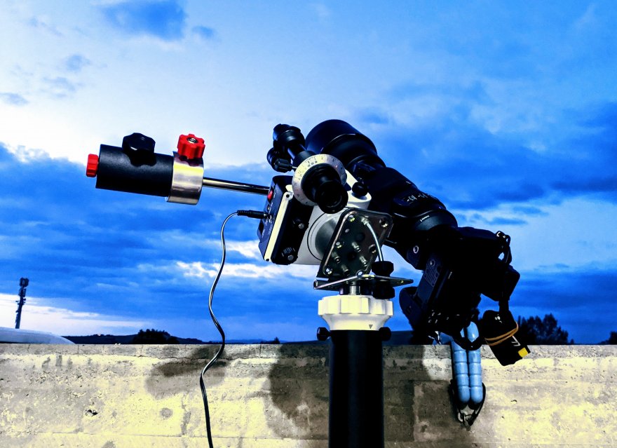

Questo invece è il mio setup per ora, con un cuneo equatoriale DIY in attesa che arrivi quello Skywatcher.
Allegato 38550
La barra contrappesi è quella dello Star Adventurer, ma con boccola M8>M12 autocostruita, me ne manderanno comunque una assieme al cuneo eq.
