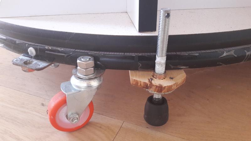

Potresti per favore postare una foto ed una breve descrizione quando puoi ?
I piedini regolabili come quelli che hai usato come li hai messi sotto al Dobson, hai usato una piastra forata tipo quella delle ruotine ?
Si trovano le piastre da sole al briko ?

Allegato 30945
Adesso posso usare sia le ruote che i piedini..prima invece dovevo avvitarli ogni volta che usavo il puntamento
Le piaste le trovi sempre al brico gia' con la sede filettata..e anche i bulloni o le aste filettate..in questo ultimo caso ho usato dei semplici pezzi di legno con la piastrina filettata sotto. Non sono molto soddisfatto perche' il bullone e' un po' lasco ma per ora lo tengo cosi
