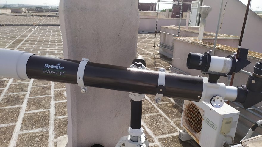

Ho posseduto un Skywatcher 102/1000 f/10 ,me lo sono tolto sai il perchè
Allegato 53003
Ti osto qualche video fatto qualche anno fà con la reflex senza barlow
