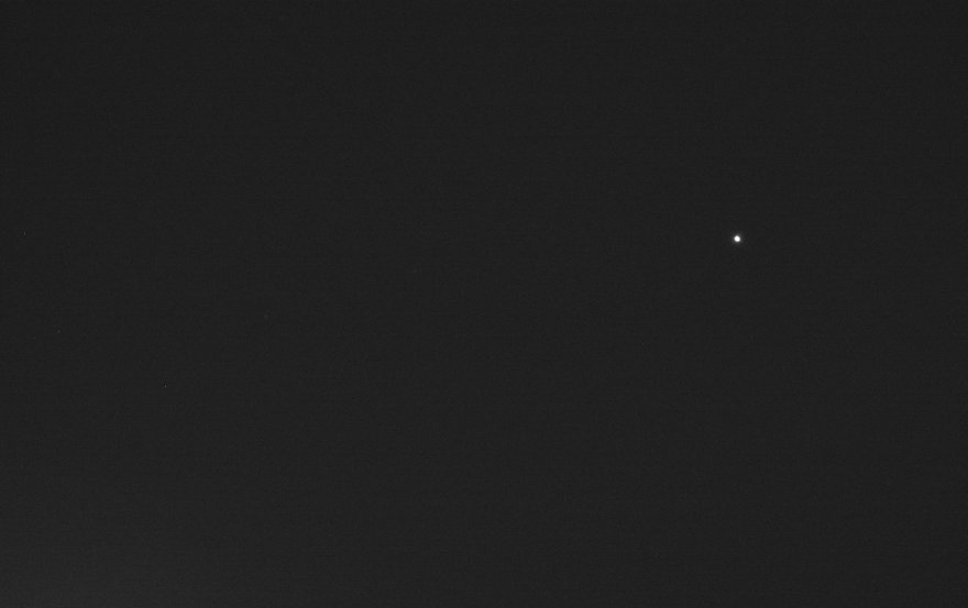

Una prova senza dark frame :
Allegato 10898
Un estratto del file log (uno dei tanti file catturati, non quello allegato di seguito) :
File type=TIF
Binning=no
ROI=1936x1216
ROI(Offset)=0x0
FPS (avg.)=3
Shutter=322.2ms
Gain=342
Brightness=1
AutoExposure=off
HighSpeed=on
USBTraffic=80
Gamma=50
SoftwareGain=10 (off)
Histogramm(min)=162
Histogramm(max)=4095
Histogramm=100%
Noise(avg.deviation)=n/a
Limit=none
Sensor temperature=34,1 °C
Come potete intuire ho lasciato il guadagno della camera a livelli relativamente "alti" (il massimo è 400) ed aumentato i tempi di "posa" (nemmeno troppo).
E' sensibile questo sensore, dannatamente sensibile.
Ci sarà da prenderci "la mano".
Peccato per le nuvole .. la "Sombrero" era proprio in posizione ideale per "provarci", anche se la Luna faceva il suo "sporco lavoro" di schiarire io cielo.
Ancora una volta non capisco dove abbiano piazzato il sensore di temperatura ... 34,1 °C mi sembrano "tanti" (c'è un incremento di circa 4°C dal momento dell'accensione).

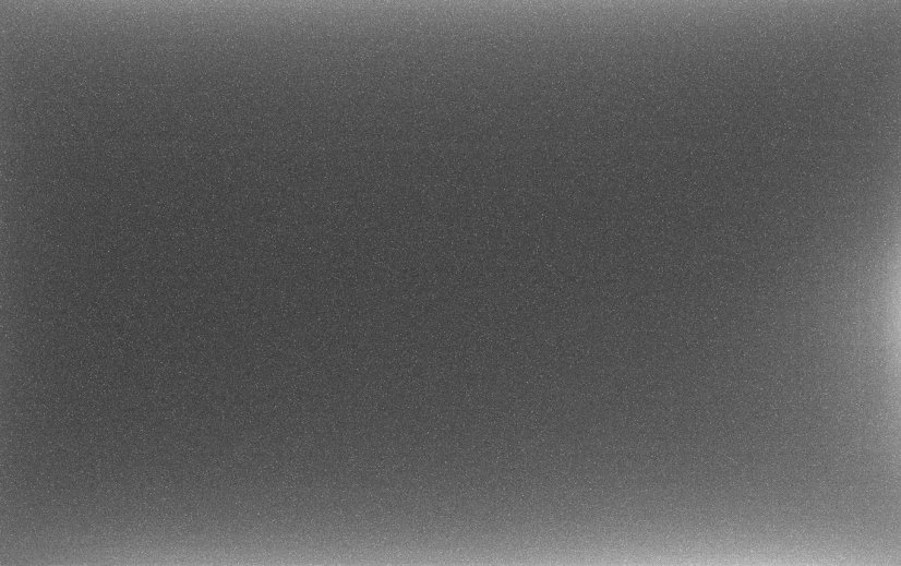

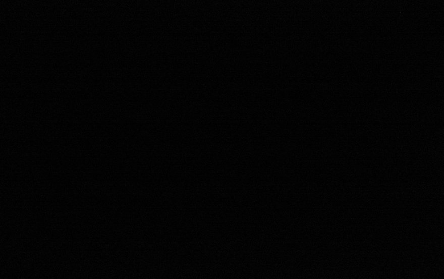

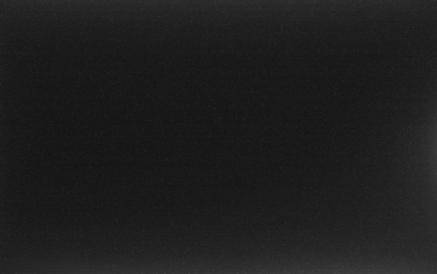

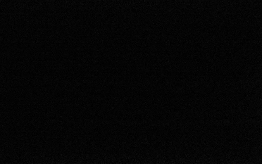

Vorrei però subito dire che la temperatura letta dal sensore interno alla camera "incrementa" anche oltre i 7°C per tempi di esposizione che vanno da 20/30" a salire.
A tale riguardo ... la camera si comporta decentemente anche con tempi di esposizione prolungati e sottraendo la maschera del Dark Frame si ottiene un "quadro" tutto sommato poco rumoroso (pensando alla tipologia dell'oggetto).
Qualche esempio ?!
Software utilizzato Fire Capture.
Shutter=10.0s
Gain=400 (il massimo)
No Dark Frame
Allegato 10959
Con Dark Frame
Allegato 10960
Shutter=30.0s
No Dark Frame
Allegato 10961
Con Dark Frame
Allegato 10962
Ho eseguito anche altre prove ma non voglio "appesantire" il post.
Posso solo ribadire, ancora una volta, che le temperature del sensore interno aumentano repentinamente all'aumentare dei tempi di esposizione.
Il flusso dati della porta USB la mette a dura prova ed anche il quantitativo di corrente assorbito (non misurato) è bello "massiccio" in quanto ha mandato in protezione un paio di porte USB 3.0.

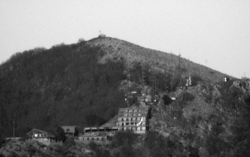

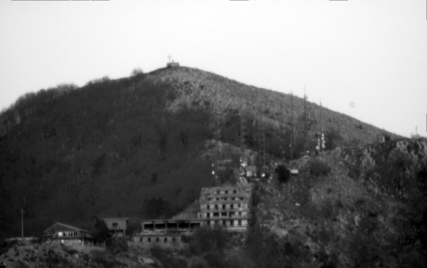

E' "incredibile" il beneficio che ho ottenuto utilizzando un filtro UV/IR CUT sul terrestre :shock:
Si vede che sono alle "prime armi".
Questa immagine , ad "occhio nudo", non si vede causa "buio" (nemmeno usando binocolo e/o telescopio in visuale) ... .
Singolo fotogramma :
Allegato 10974
Non capisco le ombre delle finestre .. se era buio come è possibile che ci siano delle ombre proiettate ?!
Mhà .... .
Uno stack di circa 200 frame (immagini).
Perchè nelle fasi di elaborazione si palesano delle bande orizzontali ... (scatti circa 20 minuti dopo i primi) ???
Allegato 10975
Senza filtro IR/UV CUT i risultati sono ben diversi mostrando un immagine "impastata" e "poco definita" anche in post elaborazione.
Appena avremo un pò più di tempo si eseguiranno test idonei al suo uso.

A parte che la seconda immagine sembra più scura, non vedo altre differenze. Non vedo alcuna banda orizzontale [emoji15] è vero anche che sono col cellulare, magari su schermo più grande...
Re: Zwo asi174mm
In effetti con il cellulare nemmeno io vedo le bande orizzontali. Se puoi prova con il monitor esterno.
Questa camera mi da l'impressione che abbia grandi potenzialità ... .
Re: Zwo asi174mm
Magari domani. Sveglia tra 5 ore, quando torno dal lavoro controllo [emoji6]
