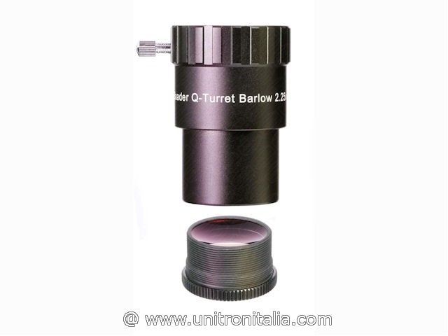

Io ho questa barlow
Allegato 12127
che cambia il fattore di ingrandimento a seconda della distanza a cui la monti: se monti il solo elemento ottico nel portafiltri dell'oculare ottieni un fattore 1.3, se monti l'intera barlow un fattore 2.25x.
La barlow è un tripletto in vetro "normale", la terza lente funge da spianatore di campo (ne sono certissimo che ha 3 lenti, l'ho smontata inavvertitamente, e per quello che costa non può essere vetro ED, e quindi la terza lente può fare solo da spianatore di campo).
Se sei interessato posso portarla da un ottico e verificare la correzione diottrica che da.
Nel caso la correzione diottrica sia simile, questa potrebbe essere una soluzione economica da montare sul tuo strumento al posto della barlow in dotazione però è un lavoro molto difficile, perchè bisogna trovare il punto preciso dove montarla, che è quello dove minimizzi le altre aberrazioni. Non avrei idea di come fare
