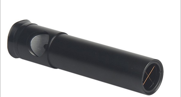

Aggiungo solo che è altamente consigliabile un cheshire lungo senza scalino:
Allegato 12495

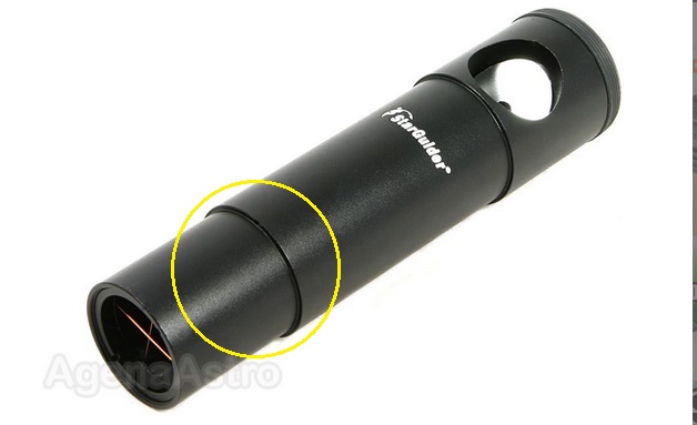

Evita di comprare quelli con scalino, tipo questo:
Allegato 12496
Il motivo è che, per centrare il secondario nel focheggiatore e renderlo perfettamente circolare, devi poter inserire il cheshire molto a fondo nel focheggiatore, in modo che l'immagine che vedi guardando attraverso il cheshire abbia poco spazio vuoto tra il bordo del secondario e il bordo dell'oculare.
Se il cheshire entra poco perchè ha lo scalino, vedrai tanto spazio tra secondario e bordo del cheshire: sarà quindi difficile valutare la rotondità e la centratura del secondario.
Sciaguratamente in Europa vendono solo quelli con scalino :mad:
O lo trovi usato, o lo compri negli USA, oppure ne compri uno con scalino e lo fai tornire ;)

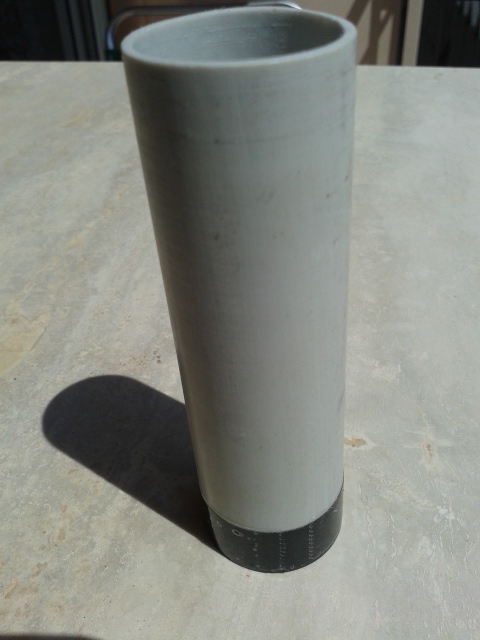

In alternativa, vai dal ferramenta e per un prezzo irrisorio prendi un tubo di plastica (diametro esterno 32mm) ne tagli una porzione da circa 12cm e con un pò di pazienza lo scartavetri fino a che entri nel focheggiatore....
Allegato 12499

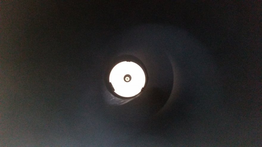

Il mio XT8 è arrivato, e dopo averlo montato, ho effettuato un check di collimazione, e risultava lievemente non tutto concentrico, quindi ho provato a renderla perfetta, con il risultato di aver scollimato pesantemente tutto...Però vabbè, con calma credo di averlo riportato a condizioni accettabili(Agendo solo sul secondario). Stanotte magari faccio anche il check su una stella!
L'unica cosa: Nella proiezione dei riflessi delle tre clip che mantengono il primario, uno dei tre è abbastanza più grande degli altri due...E' sintomo di scollimazione, e di necessità di regolare il primario?
Vi aggiorno domani, dopo la prima osservazione!
Stay tuned ;)
Edit:
Credo che le dimensioni del clip di cui parlo, siano dovute al fatto che in linea con quel clip c'è il focheggiatore, che da una zona d'ombra maggiore rispetto agli altri due clip ;)
Posto un paio di immagini molto alla buona del check di collimazione:Allegato 12657Allegato 12658
Lo sfasamento è accentuato dalla posizione probabilmente non perpendicolare dell'obiettivo della fotocamera del cellulare.
Ho appena finito di calibrare il finder. Se voi esperti, mi date l'ok sulla collimazione, credo sia tutto pronto per la prima osservazione :D
Re: Primo Telescopio
Ma quando guardi i clips ad occhio nudo, sono tutti uguali ?
Magari nel riflesso si è sovrapposto ad uno dei clips una altro elemento, come la parte inferiore del focheggiatore (prova a regolarlo in posizione estratta) o l'estremità di un supporto del secondario ?
Si, è sicuramente il focheggiatore, estrailo tutto e vedrai la terza clip.
Stai collimando con qualche tool?
No purtroppo solo con il collimator cap di serie.
-Quindi non è accettabile il livello di collimazione che si intravede nelle foto?
-Il riflesso del focheggiatore, non ci deve essere? Oppure è inevitabile che ci sia?
