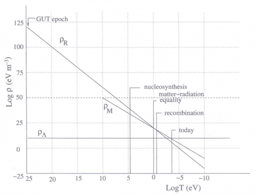

Nel modello standard lambda CDM si dice che la decelerazione dell espansione è dovuta alla gravità (quindi alla materia barionica e oscura), mentre la sua accelerazione è dovuta all energia oscura.
Come già ti avevo detto in un altra discussione esiste un grafico esplicativo delle varie componenti dell universo e della loro evoluzione in funzione del tempo (quindi della temperatura via via decrescente dell universo): Allegato 13282
Questo grafico descrive le densità delle componenti. Dove R è la radiazione, M è la materia (barionica + oscura) e lambda è l energia oscura..
come vedi la componente dell energia oscura rimane COSTANTE nel tempo, mentre la componente della materia e la componente della radiazione (praticamente trascurabile) decrescono rapidamente all espandersi dell universo, questo perché si diluiscono su un volume di spazio sempre crescente.
Così l accelerazione diventa via via più marcata e la decelerazione scompare per il motivo che hai detto anche tu, ovvero a causa dell allontanamento delle galassie (e quindi dell abbassarsi della densità di materia la quale genera la gravità la quale genera decelerazione).

Qual'è "l'istante" in cui ae=-ag?
Da quell'istante in poi l'accelerazione diviene ASSOLUTA.
Forse ti basta vedere sul grafico delle densità quando il segmento che rappresenta la densità di materia interseca la retta della densità di energia oscura parallela all asse delle ascisse. Da quel punto in poi dovrebbe avvenire che l energia oscura vince (come densità) sull attrazione gravitazionale ..
Comunque l universo è già in espansione accelerata. .. oltre la sfera di hubble l espansione avviene a velocità addirittura SUPERLUMINARI :shock:
Re: andromeda
DarknessLight
Si anche se purtroppo il grafico parla in termini di temperatura e non di età. Credo il nostro amico volesse una quantificazione in termini di periodo misurato in miliardi di anni.
