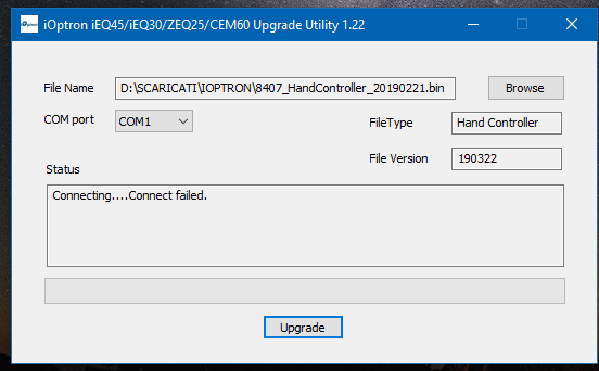

Non riesco ad aggiornate il firmeware della pulsasantiera L'adattatore lo vede , pero mi appare questoAllegato 36509 @ten se ci sei batti un colpo come colleghi la pusantiera al pc?

Ma sarà la porta COM (virtuale)?
Se cambi porta USB, cambia anche la porta COM.
L'errore di connessione da a intendere proprio questo.
non solo ho cambiato porta ho cambiato anche pc, il cavo è buono perchè funziona con ASIAR
non tricordo se bisogna premere qualche pulsante sulla pulsantiera come le nextar?

Si l'ho seguita
Il bello che prima funzionava dopo la formattazione no!:twisted:
proverò
Allegato 36522
Alleluia! ci sono riuscito!
Ho cancellato tutto e ho rinstallato tutto
E meno male, non hai dovuto smanettare con REGEDIT.
