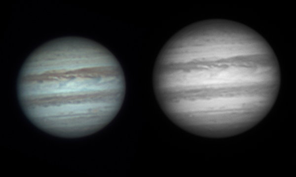

Scusami Paolo :) ma ultimamente mi sto studiando molto bene il ragionamento del campionamento delle immagini in base alle dimensioni dei pixel e del seeing medio, e penso che la marcata differenza tra i due risultati stia anche in quel problema.
Da quello che ho capito :razz: quando si usano sensori a colori si deve moltiplicare per due il risultato per via della matrice di bayer ?? se ne hai la possibilità al prossimo test fai una prova con una Barlow 3x con il sensore a colori :)
Dopo ave provato le varie formulette ho fatto una bella ricerca in Astrobin per confermare il ragionamento e sembra essere giusto.
Complimenti un Giove spettacolare :shock:

…non ho una barlow 3x… ne ho una 2,5x :razz:

Parlare di spanne mi sembra decisamente eccessivo, diciamo che è un po più dettagliata, MA - non è RGB, che secondo me introdurrà un maggior allineamento fra le due perchè una derotazione e fusione perfetta è difficile da ottenere. L'immagine in B/n resterà sempre in B/n, e personalmente non la prendo in considerazione, non ci devo fare studi o chissà cosa, io guardo all'effetto apparente e Giove lo voglio vedere a colori.
ps - Ma come si fa a fondere le tre immagini insieme? Ho provato ma non ne sono venuto a capo.
I risultati sono alla portata di tutti noi, ovviamente in condizioni favorevoli e non capita tutti i giorni, quindi il setup una certa differenza la fa a condizioni identiche.

Confronto interessante.
Quello che dice Cespe è corretto, occorre tener conto della matrice
di Bayer delle camere a colori, quindi il risultato della camera monocromatica
è sicuramente migliore, ma non di molto almeno a livello visivo,
giustamente si preferisce vedere Giove a colori, è semplicemente più bello.
A parità di sensore la monocromatica è più sensibile su questo non ci piove.
Se non ti dispiace posto un confronto che avevo fatto anche io proprio l'altra sera, il 29 di marzo.
Quella in monocromatico però è ripresa a 7mt di focale mentre quella a colori a 6mt.
Con il rifrattore da 152mm fare una ripresa a 7mt di focale con la camera a colori
è semplicemente impensabile per via della scarsa sensibilità del sensore, salvo utilizzare tempi
di esposizione non proprio adeguati, oltre ad una drastica riduzione del frame rate.
Ricordo bene che quella in monocromatico a 7mt aveva un frame rate di 60, invece a 6mt con
camera a colori quest'ultimo era già piu basso, di preciso non ricordo, ma sotto i 50 sicuro.
Per raggiungere quella focale, oltre la powermate 4x uso delle prolunghe da 15cm per i 6mt,
e da 30cm per i 7mt.
Le camere sono la dmk21 e la dfk21
Saluti

Posto che nella immagine mono ci siano più dettagli, essi sono meno percepiti perchè siamo abituati a vedere a colori. Infatti si riprendono tre immagini e si fondono per dare il colore. La sensibilità mono è maggiore, ma mettendo il filtro ridiventa simile a quella a colori con la bayer, quello che cambia è la risoluzione, ma come ho detto, la ricomposizione deve essere fatta molto bene.
