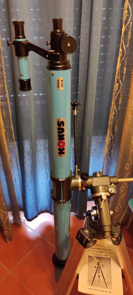

Oggi ho tirato fuori dallo scatolone il Konus blu.

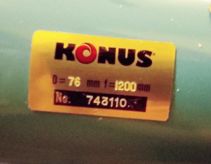

Il nome Konus dovrebbe essere KR77 da quanto è scritto sullo scatolone e non è presente nel catalogo linkato nell'altro post.

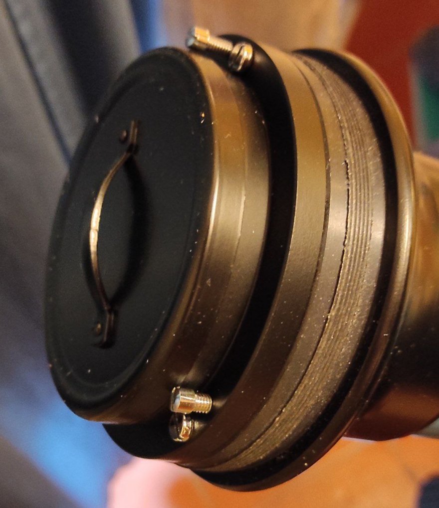

Si tratta di un 76/1200 e quindi ci avviciniamo molto al Rigel (che è un 80/1200) e spiega perché mio padre lo chiamasse così. Possiamo dire che fosse una versione del Rigel di qualità: cavalletto in alluminio, montatura equatoriale di una certa serietà, bolla, ha persino il cannocchiale polare e in teoria potrebbe montare un portaoculari da 31.8!!! Ma veniva fornito con oculari e un portaoculari da 24.5 :mad: e il vassoio portaoggetti ha solo fori da 24.5 :hm:. La cella della lente è collimabile!!! :shock: Gli oculari da 24,5mm sono 3: due ortoscopici (6 e 12,5) e un HM da 25mm. Alcune idee "rivoluzionarie" dovevano ancora venire: il cercatore 6x30 è avvitato direttamente al tubo; il cavalletto si monta in un modo che non mi piace proprio e senza vassoio le zampe hanno completa libertà di aprirsi e chiudersi a piacere e senza limiti rendendolo molto poco pratico per il trasporto.

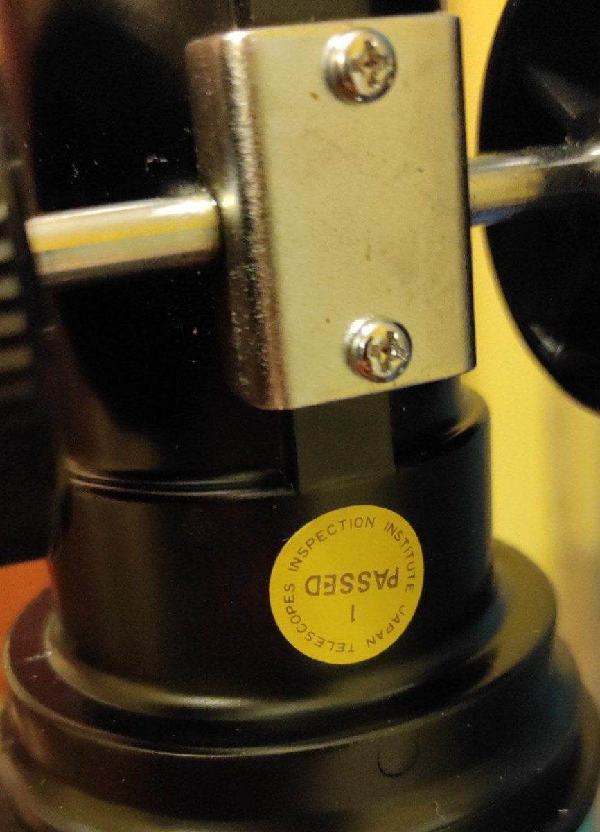

Nella scatola il manuale era in inglese con il nome del produttore giapponese: Royal - Tokyo. Sotto il focheggiatore un bollino giapponese certifica un qualche tipo di controllo di qualità.
Problema: il portaoculari è formato da un tubo dal diametro interno di 35mm che porta una filettatura interna a cui è avvitato il portaoculari vero e proprio che riduce il diametro a 24,5mm. Sul catalogo è riportato l'adattotore per gli oculari da 31.8 con il cod. 1301. Secondo voi è possibile trovare oggi un portaoculari da 31.8 che si possa avvitare correttamente? Cosa mi posso inventare? Che tipo di filettatura potrebbe avere quel diametro?
Vi metto un po' di foto.
Allegato 40149 Allegato 40150 Allegato 40151 Allegato 40152 Allegato 40153 Allegato 40154
Prima di tutto complimenti per lo strumento, anche se marchiato konus, la meccanica è della royal-astro ed essendo un 76/1200 dovrebbe avere delle eccellenti ottiche horiguchi (io ho la versione 76/1400 - mod. AE72), è un re-brand di questi (mod. AE70) ► http://yumarin7.sakura.ne.jp/retrokan/SYW_USAQ1.pdf
Cambiare il portaoculari è semplicissimo (e reversibile), svitando il portaoculari da 24,5 mm si libera la classica filettatura vixen (M36,4 x 1 mm) che costituiva lo standard giapponese del tempo, basta procurarsi il portaoculari baader da 31,8 mm per vixen (questo) e sei a posto.
