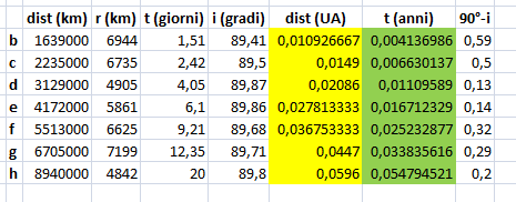

eccomi qua!
una svista dovuta forse alla stanchezza ha fatto sì che confondessi i valori del semiasse maggiore dell'orbita di ogni pianeta (espressi in unità astronomiche) con quelli del periodo di rivoluzione (espresso in anni)...
detta così ci si potrebbe chiedere come abbia potuto sbagliare così tanto: in effetti se pensiamo ai pianeti del sistema solare sarebbe praticamente impossibile confondersi!
ad esempio
- per la Terra il semiasse maggiore vale 1 (UA) e il periodo di rivoluzione 1 (anni)
- per Giove abbiamo rispettivamente 5.2 UA e circa 12 anni
- per Nettuno abbiamo 30 UA e 164 anni, ecc ecc
si tratta di numeri che è impossibile confondere: un Nettuno che viaggi a 164 UA dal Sole in (appena) 30 anni non è nemmeno da fantascienza...
veniamo ora a Trappist-1 e alla sua ben nota corte di pianeti...
i periodi di rivoluzione vanno da 1.51 giorni (pari a 0.004137 anni) a circa 20 giorni (0.054795 anni) con distanze che vanno progressivamente da 1.639.000 km (0.010927 UA) a 8.940.000 Km (0.0596 UA)
come si vede si tratta di numeri molto piccoli, ben lontani dall'unità e da valori enormi come nel Sistema Solare...
per creare il sistema stellare in Celestia, bastano ed avanzano questi due valori, insieme al raggio del pianeta, per ognuno dei pianeti.
il pianeta "d" è rappresentato ad esempio da questi valori
"d" "TRAPPIST-1" {
Texture "d.dds"
Radius 4905
EllipticalOrbit
{ SemiMajorAxis 0.02086
Period 0.01109589
con appunto il raggio espresso in km, il semiasse maggiore in UA (pari a 3129000/150000000) ed il periodo pari a 4.05/365...
per i sette pianeti i valori sono questi:
Allegato 22884
e con questi si costruisce un file contenente i sette pacchetti simili in tutto e per tutto a quello visto prima, a patto di non confondere i valori di Period e SemiMajorAxis !! :shock:
Poi si crea un altro file che molto semplicemente definisce la stella TRAPPIST-1 ed infine si inseriscono i file in un'apposita cartella di Celestia: si lancia il programma e si gode lo spettacolo...
Per sette volte mi sono recato sulla superfice di ognuno dei pianeti, ho cercato la stella e mi sono posizionato in un luogo dove si vedesse contemporaneamente la superficie del pianeta e la stella, il tutto con un angolo di vista (FOV) uguale a quello usato per i pianeti del Sistema Solare.
Scattate le foto, le ho sostituite all'interno dell'articolo...
voilà! :rolleyes:
