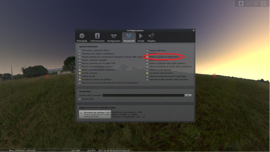

Il problema dovrebbe essere questo: in pratica può darsi che è abilitato il ribaltamento orizzontale. Per disattivarlo fai così:
-apri la scheda della configurazione (chiave inglese) e vai in "strumenti". Troverai il pulsante "mostra i pulsanti di ribaltamento" a cui devi mettere la spunta come in immagine:
Allegato 27272

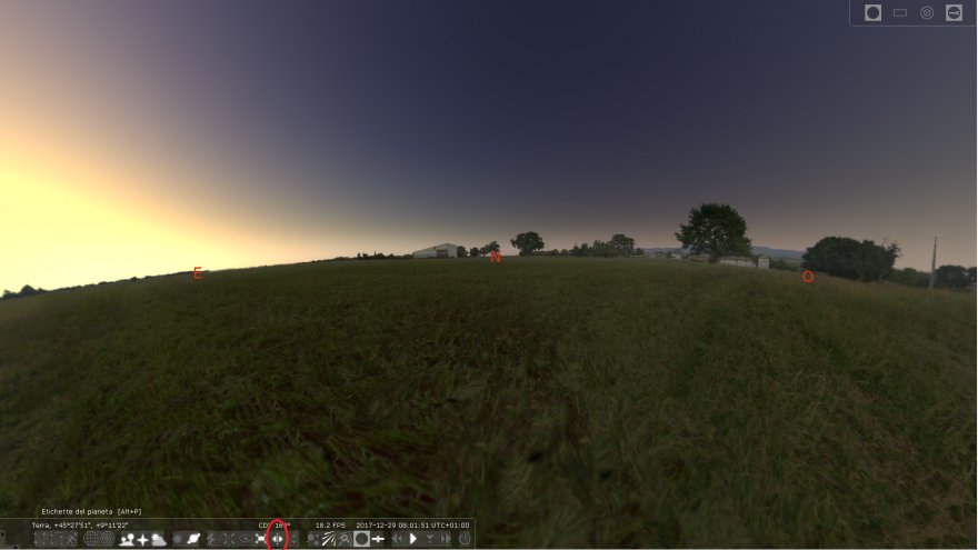

-a questo punto esci dalle impostazioni, e nella scheda in basso dovresti avere il pulsante di ribaltamento, orizzontale e verticale:
Allegato 27273
Come vedi dall'immagine, il pulsante di ribaltamento orizzontale è illuminato, ed ho l'est a sinistra del nord (ho anche provato ad avanzare velocemente, gli astri effettivamente vanno da sx a dx). Cliccando sul pulsante si "spegne" e tutto torna alla normalità!
