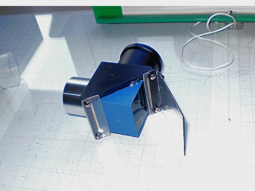

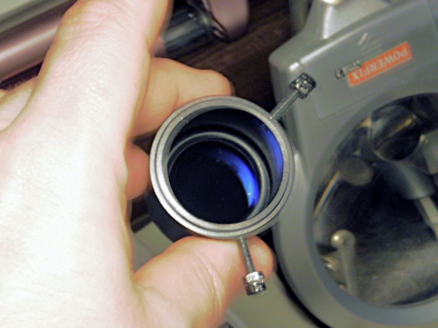

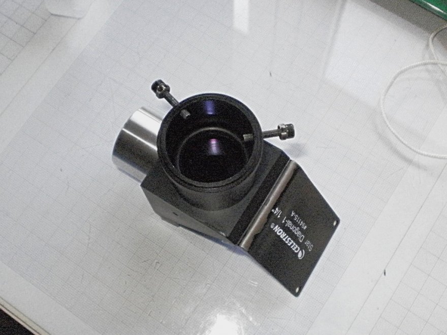

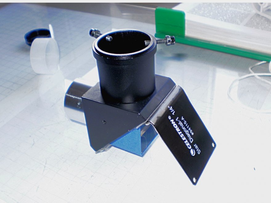

Modifica effettuata, ho smontato il filtri ND 3 ed UV-IR cut dalle loro celle e li ho inseriti insieme (con d'avanti l'ND 3 naturalmente) nella celletta arrivata da amazon, inserito il tutto nel barilotto porta-oculari e bloccato tramite O-ring, questo è proprio a misura ed è ben solido.
Allegato 27528
Ho poi recuperato il fondello del prismino (la placca metallica di chiusura del prisma), opportunamente piegato per fargli raggiungere l'angolo di deflessione giusto e tramite i fori esistenti, l'ho avvitato dove vi erano già presenti le viti, la faccia riflettente è stata fatta tramite semplice stagnola, la sua fattura "grezza" fungerà da dissipatore riducendo la concentrazione del fascio in uscita (evitando così di ustionare i piedi che chi dovesse osservare in infradito :D), essendo il fondello e la carta stagnola entrambi di metallo non dovrebbero avere particolari problemi se dovessero assorbire parte del calore e quindi scaldarsi, in ogni caso prima di impiegarlo, farò delle "prove di fatica" lasciando inseguire il Sole lo strumento minito di herschel per qualche ora per verificare le temperature raggiunte, nel caso fossero eccessive cambierò la superficie riflettente utilizzando un vero e proprio specchietto.
Allegato 27529 Allegato 27530 Allegato 27531

...inserito il tutto nel barilotto porta-oculari e bloccato tramite O-ring, questo è proprio a misura ed è ben solido.
Quell'O-ring di gomma (dalla consistenza poco teutonica) mi mette un poco in apprensione (ma con il Sole sono un codardo...).
Se mi dai il tuo indirizzo in MP ti mando per posta a costo 0 un segmento da 31,8 mm di plastica dura da fissare stabilmente al portaoculari con un goccio di cianoacrilato o smalto per unghie!
Re: Fare un prisma di herschel con un diagonale prismatico.
Grazie per l'offerta, ma preferisco che l'elemento sia sempre rimovibile per eventuali controlli, sostituzioni, ecc.
