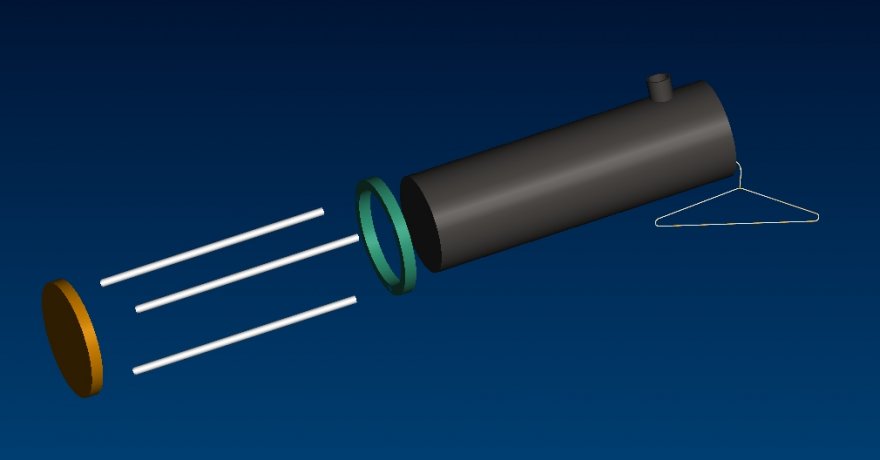

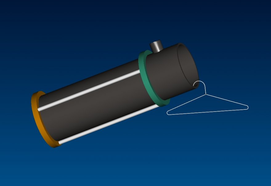

Ecco l'idea che sicuramente cambierà il modo di vedere il futuro dell'astronomia astrofotografia e della cucina :D a parte gli scherzi
Il problema qui è ruotare l'oculare intorno al tubo ma, come ovvio, si perde in collimazione quindi i casi sono 2 o si ricollima ogni 1/32 di giro o si gira tutto insieme :shock:
2 soluzioni
1° Anelli rotanti come già in commercio
Oppure il portadobby in immagine allegata (ho messo anche un accessorio indispensabile per le uscite notturne nelle seratine fresche)
Spiego, in visione di essere autocostruito
Flangia inferiore meglio se ricoperta di un cuscinetto per adagiare morbidamente il tubo e non fargli troppo male, 3 tubi/aste anch'esse ricoperte di vellutino per far ruotare comodamente il tubo e non strisciarlo, flangia superiore per tenere il castelletto.
Nella flangia superiore si puo' inserire una vite a pomello di bloccaggio tubo ovviamente con puntalino con cuscinetto di gomma ... Manca l'aggeggio per installare il tutto sulla montatura ma se si arriva a costruire questo castelletto si riesce senza troppi problemi a fare anche l'adattatore
Ignoro i pesi di tutto questo coso ma qualche chiletto va aggiunto materiali ... quelli che volete basta che sia tutto abbastanza rigido da tenere su il tutto
Questa è solo una piccola idea avuta questa notte mentre rincorrevo il gatto :shock:
Fattibile è fattibile ... Usabile ... bho. Ho anche altre idee ma tutte troppo complesse e realizzabili con costi troppo elevati
Allegato 28106
Allegato 28107
Buona giornata

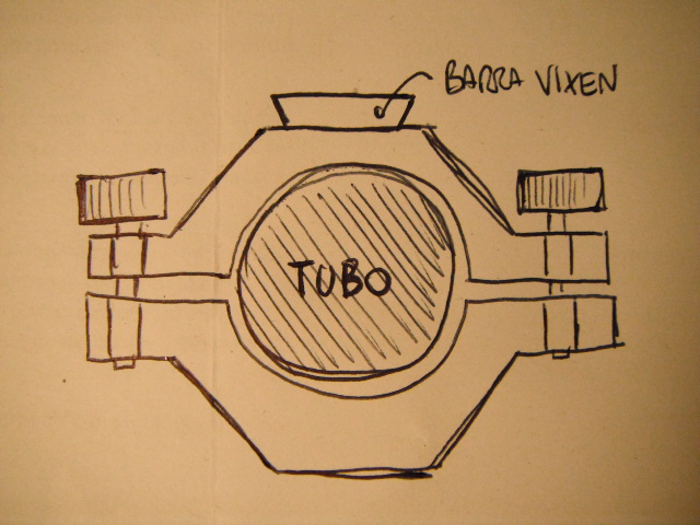

Non basterebbe costruire due collari di legno multistrato abbastanza spesso per stringere il tubo e, all'occorrenza, allentare la stretta con le manopoline? ai due collari poi avvitare la barra vixen...
Non so se potrebbe funzionare però, non ho molta esperienza con le montature equatoriali, so solo che non le sopporto... :D
Allegato 28110
Sì, potrebbe funzionare.
E così, siamo in due...:DCitazione:
