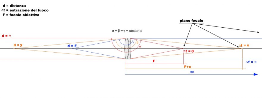

Partiamo dal presupposto che un telescopio è un sistema ottimizzato per andare a fuoco all'infinito, non ti so dire quale sia la minima distanza di fuoco consentita da uno strumento in particolare, perchè dipende dalle caratteristiche progettuali del telescopio. In parole povere il tubo del focheggiatore deve essere in grado di far coincidere il fuoco del sistema ottico 'telescopio' con quello del sistema ottico 'oculare'.
La minima distanza di messa a fuoco, dipende da quanta "estrazione" ha il focheggiatore (o meglio il drawtube di questo), in breve se si vuol mettere a fuoco a una distanza inferiore di quella permessa dalla meccanica del telescopio, basta utilizzare una prolunga, similmente a come si fa in fotografia per rendere "macro" un obiettivo che non lo è, si distanzia (con opportune prolunghe) questo dal sensore della fotocamera (perdendo la possibilità di mettere a fuoco all'infinito.
Ovviamente se si esagera (sia con le fotocamere che con i telescopi), si va incontro a vignettatura del campo in quanto il cono ottico continuando ad "arretrare" intercetta prima o poi le pareti del drawtube.
La formula dell'arretramento del punto di fuoco in base alla distanza del target è questa:
Dove
arretramento punto di messa a fuoco
diametro obiettivo
focale obiettivo
distanza target dal piano focale
E' facile notare che se mettere una distanza enorme (infinita) nella formula, la differenza tende a zero come sempre ovviamente dovete utilizzare lo stesso sistema di misura (metri, millimetri, ecc).

La formula sembra complicata ma è solo trigonometria, si parte dall'assunto che un obiettivo di data focale deflette i raggi luminosi di un angolo che è (almeno per gli scopi pratici) costante, quindi con raggi che arrivano da infinito (paralleli) la deflessione di un angolo "k" li porta al piano focale che è posto a una distanza pari alla focale dell'obiettivo, se si punta un target piu vicino, i raggi non arrivano piu paralleli ma con un certo angolo "x" che quindi va a sommarsi a "k" con l'effetto di arretrare il piano focale, fino ad arrivare all'estremo di avvicinare il target a una distanza pari alla focale dell'obiettivo, in questo caso i raggi da questo usciranno paralleli con fuoco posto all'infinito.
Questo schema dovrebbe chiarire le cose.
Allegato 29178
