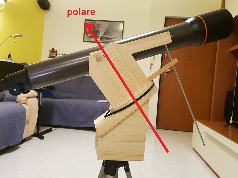

Concordo, hai fatto un'altazimutale inclinata, non un'equatoriale, hai fatto confusione con gli assi!
Eppure ho seguito gli schemi riportati in rete dove la chiamavano equatoriale... mi hanno fregato? :oops:
Vabbè, l'importante è che funziona ed insegue :biggrin:
Erminio
Re: Testa equatoriale e inseguitore.
ale.crl
Ok, passi l'inclinazione fissa, ma per inseguire un oggetto con un'equatoriale il tubo deve ruotare intorno all'asse polare! Poi che il piatto gira, ci credo..
Allegato 30529
Allegato 30530
Il bullone al centro, è allineato con l'asse di rotazione terrestre, punta la polare.

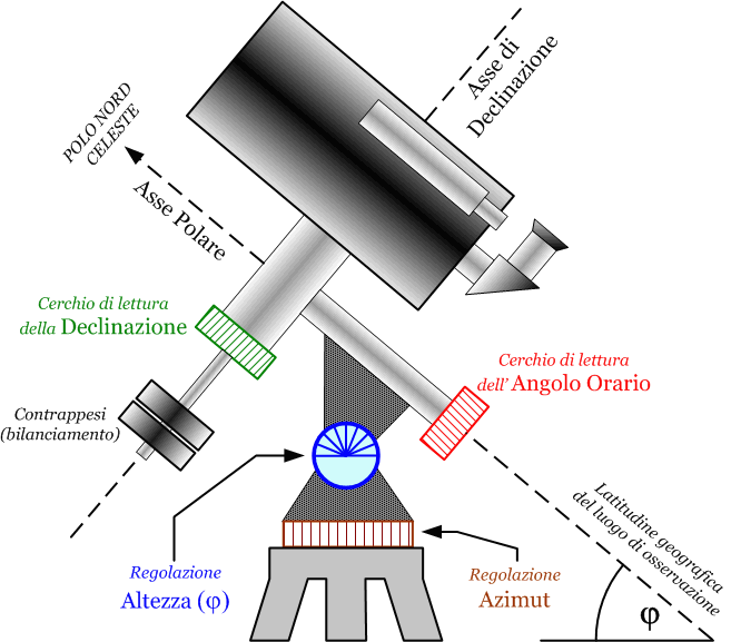

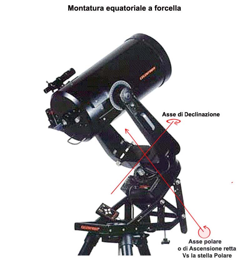

Ho capito cosa volevi fare, si chiama equatoriale a forcella, io e @ale.cri pensavamo a un'equatoriale alla tedesca
Allegato 30531

Gimo85
Allegato 30531
Esatto, stesso principio!
Non ho potuto fare la forcella perchè il tubo ha la coda di rondine, quindi mezza forcella :awesome:
E funziona :biggrin:

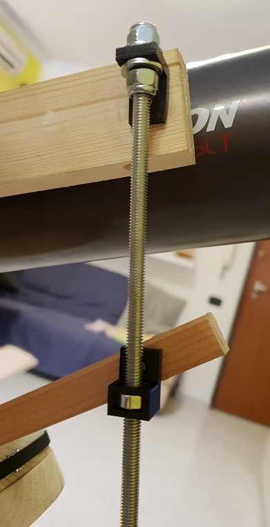

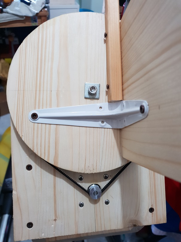

Terminata anche la regolazione dell'elevazione. Stampati due pezzetti con la stampante 3D e tutto funziona perfettamente.
Allegato 30545
Allegato 30546
Ho notato che se lascio il motore non alimentato, il tubo tende a girare ad EST a causa del suo peso. Infatti il centro del tubo non cade al centro dell'asse di decliazione.
Se bilancio la mezza forcella mettendo un braccetto con un peso dalla parte opposta?
In teoria dovrebbe funzionare, ma prima di fare cavolate, aspetto il parere degli esperti :oops:
