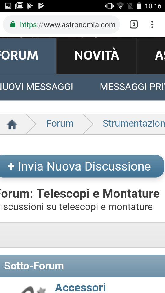

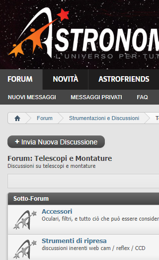

Il percorso: Forum in alto a sinistra, telescopi e montature (la sezione) invia nuova discussione..Allegato 32073Allegato 32074
se il telescopio lo sposti ogni volta anche se lo riposizioni nella stessa identica postazione, sì, devi rifare tutto l'allineamento, se invece lo lasci fisso e non lo sposti più puoi usare la funzione di ibernazione.

è molto semplice e tutti sono abilitati ad aprire nuove discussione, devi utilizzare questo tasto:Citazione:
