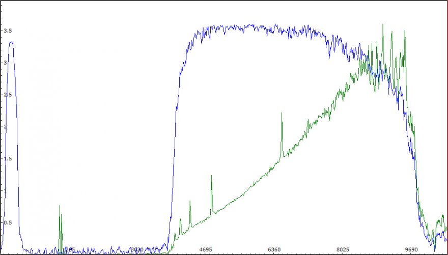

Ho seguito alla lettera la procedura e lavorando sulla stella RUKK di Orione è venuto fuori questo:
Allegato 32963
Non sono però sicuro di quello che ho fatto.
Re: Confronto Rigel Capella
RUKK di orione ???
Ci aiuti a capire come interpretare il grafico che hai postato ???
Saluti
Lorenzo Franco
