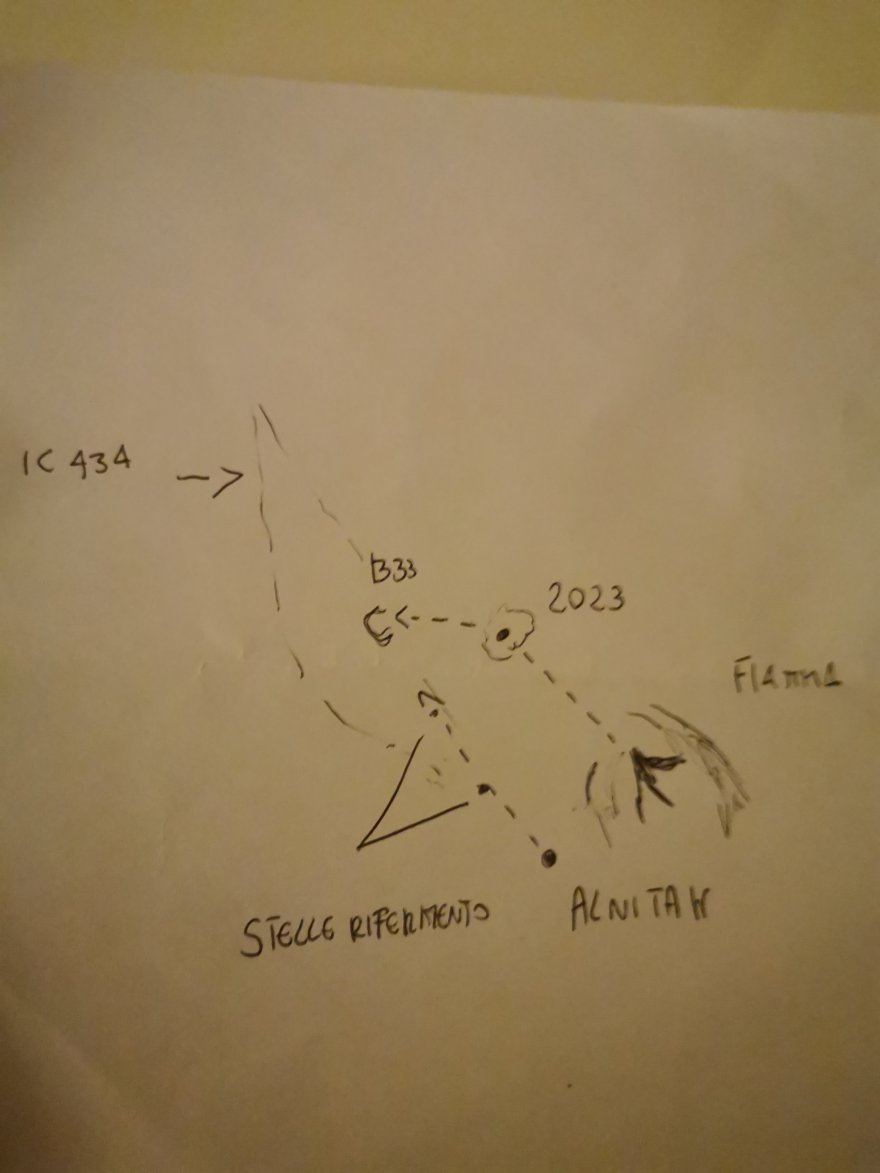

Tornando al tema B33, quali sono le condizioni ideali per poter riuscire nell' impresa?Come disse tempo fa il caro @Gitt... Osserviamo la 2024 (fiamma), é ben contrastata e mostra la parte scura ben evidente? Bene proviamo ad osservare la 2023 che forma una triangolazione con Alnitak e 2024. Oltre stella notiamo la nebulosità diffusa attorno la stella? In caso positivo si procede prolungando una retta tra la 2024 e la 2023. La B33 non é proprio perpendicolare a questa retta ma li in zona comunque , ci si puo aiutare comunque con due stelle che sono perpendicolari ad Alnitak. Se riusciamo a staccare la IC 434 dal fondo cielo a questo punto abbiamo buone possibilità di riuscire ad osservare la famosa testa equina. Se possibile dovremmo cercare di tenere Alnitak fuori dal campo che disturba parecchio con la sua luminosità.
Uno schemino é meglio di mille parole:
Allegato 37055
