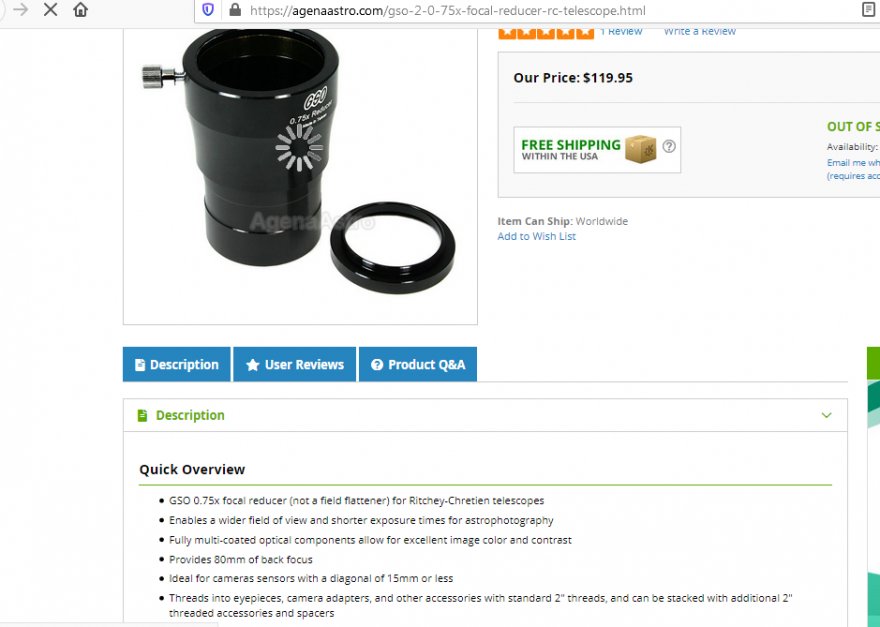

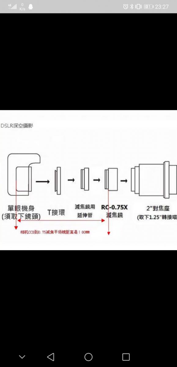

Da dove hai preso gli 85mm?
Il riduttore della GSO da 0.75 richiede 80mm
Allegato 37432

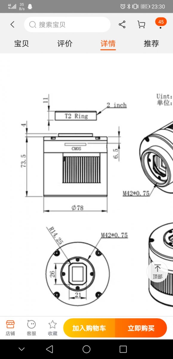

Poi, considerando che la tua camera ha un backfocus di 6.5 mm
Allegato 37433
Risulta un distanziale da 73.5 mm.
Deve essere molto preciso per ottenere delle buone stelle..ma ha poco a vedere con la vignettatura credo..

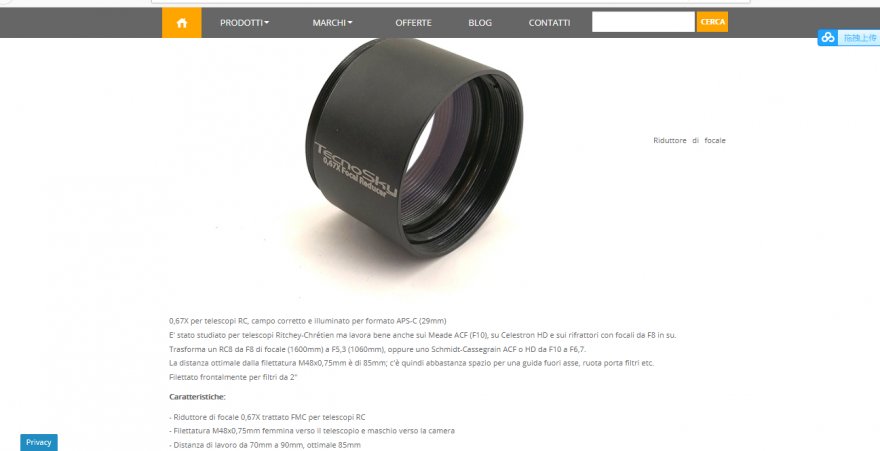

Per quanto riguarda la Vignettatura non si può fare nella , amenochè compri il riduttore di focale adatto ai grossi sensori ,pèrò costano un patrimonio @iaco78 le informazioni le vevo prese da qui
https://www.teleskop-express.it/ridu...-tecnosky.html

Quello che hai postato nel link e' un riduttore Tecnosky 0.67X che giustamente richiede 85 mm
Allegato 37443
Pero' tu hai detto:
Capitano
Angelo_C stò usando un riduttore della GSO dedico agli RC da 0,75X
Se usi il GSO0.75X il backfocus e' 80mm
Allegato 37444
Occhio perche' con i riduttori andrai a lavorare sui decimi di millimetro per ottimizzare il campo, per quello e' importantissimo partire dalla misura che consiglia il costruttore...
