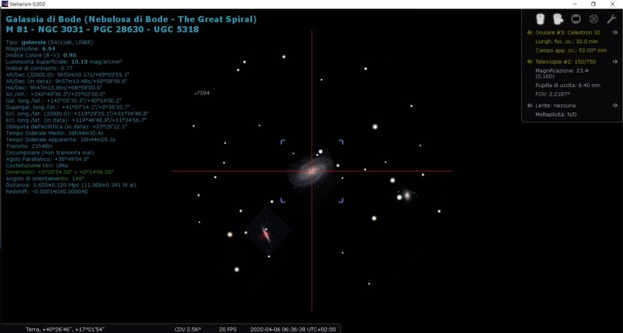

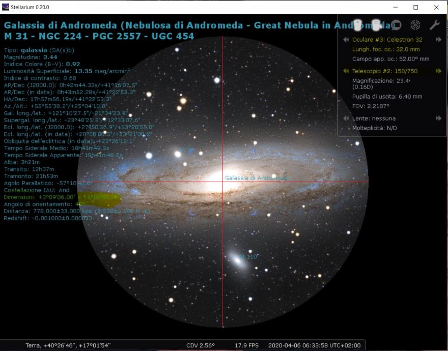

Secondo me il 32mm si usa per inquadrare un ammasso aperto, se devi inquadrare una galassietta lontana con dimensione angolare di devi per forza usare oculari a cortissima focale nel caso mio preferisco a largo campo
Posto due esempi
M31 leggi dove ho evidenziato è gli oculari che ho usato
Allegato 37719
Bode

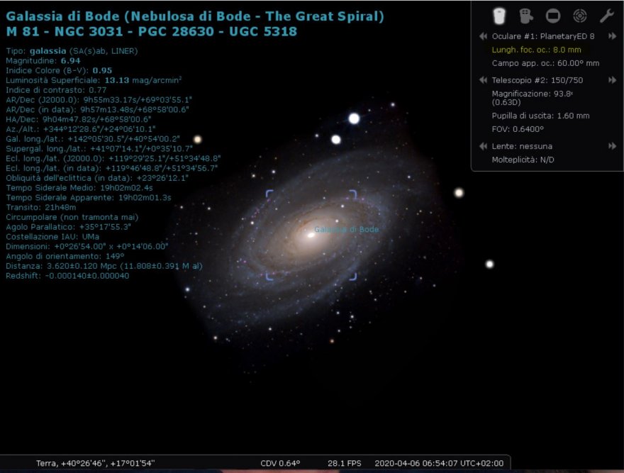

sulla bode se non inserisci un oculare almeno da 8mm la vedi piccola
Allegato 37720
Vista con 8mm
Allegato 37722
morale Non sono d'accordo con te Gli oculari a grande campo chi dice che non servono sbaglia.
