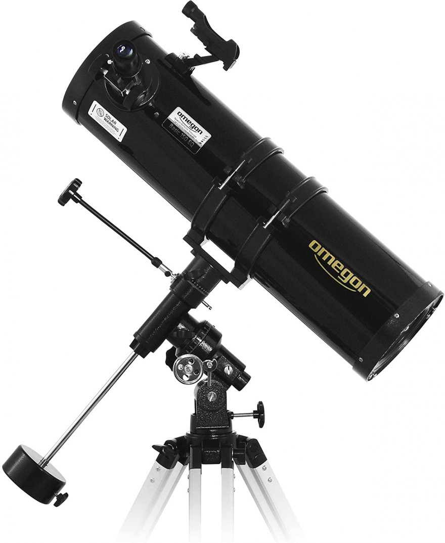

Di questo potete dirmi qualcosa?
Allegato 38004
Omegon N 150/750 EQ-3
Forse questo, un motorino senza nessuna pretesa e fai quello che puoi in fotografia per imparare..
https://www.astroshop.it/telescopi/s...-eq3-2/p,15330
È un portaombrelli?
Montatura sottodimensionata e manuale, portaoculari da 1,25".
Solo visuale (e scomoda, per di più) nessun futuro sviluppo.
È bene esser chiari: per cominciare a fare astrofotografia a un livello decoroso, bisogna stanziare almeno 2000-2500 Euro. Tanto più se al contempo si vuol fare osservazione visuale.
Si può fare spendendo meno? Sì, uno su 1000 ce la fa.
Tutto il resto è un esercizio spirituale.
