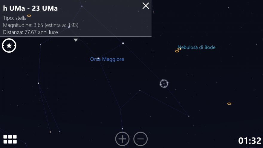

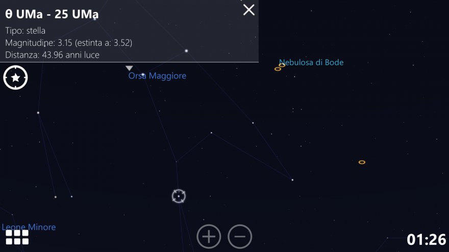

Stasera approfittando di un buon cielo tranne qualche nuvoletta sparsa decido di puntare qualche oggetto, per prima cosa cerco di rintracciare M81 e M82 .. dopo qualche minuto rinuncio purtroppo non avendo riferimenti vicini non sono riuscito ad individuare le due galassie ho puntato con il telrad la stella Alhaud e poi ho cercato di rintracciare la posizione di M81 utilizzando il 25mm muovendomi a naso, niente da fare secondo me ci sono passato sopra senza riuscire a vederle.... Dopo un po decido di puntare M5 anche qui inizialmente faccio fatica a beccarlo ma poi andando piano piano a zig zag con il 25mm nella zona presunta ho individuato una leggera nuvoletta apriti cielo! Ci sono rimasto per una quindicina di minuti cambiando tutti gli oculari a mia disposizione già con un 15 mm sono riuscito a risolvere qualche stellina dell'ammasso anche se il nucleo rimane comunque molto fumoso. Altro oggetto individuato abbastanza semplicemente anche perchè si trova confinato tra due stelle abbastanza vicine è M57 la nebulosa ad anello anche qui ho provato tutti gli oculari non riuscendo però a migliorare la situazione, chiudo la serata con M13 risolto abbastanza bene ... dopodiché complice anche la parziale copertura del cielo decido di rientrare! Devo dire che piano piano sto prendendo la mano con il dobson dovrò ancora migliorare la tecnica di puntamento con oggetti deboli ....

Da Al Haud (25-Uma) a M81/82 sei lontanissimo, è dalla parte opposta..
Nebulosa di Bode..
Allegato 38858
Devi partire da 23-Uma accosti il cerchio alla stella e ti sposti due campi del telrad, puoi fare un 90° due campi verso nord orizzontale e due verso ovest in alto..
Allegato 38859
