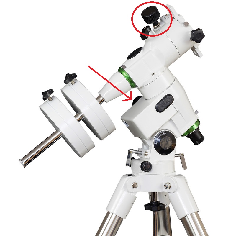

Solo una domanda: non capisco come montare le manopole per i movimenti micrometrici in AR e DEC (v.foto). Ho provato a forzarle a mano, ma entrano solo pochi mm e dopo un po' che le ruoto si sfilano. posso provare a forzarle con una mazzetta, o rischio di rovinare qualcosa? Comunque per fine settimana dovrebbero arrivarmi i 2 motorini per l'inseguimento, ma vorrei comunque riuscire a montare queste manopole, ed in rete non ho trovato nulla su come fare.
Allegato 39251

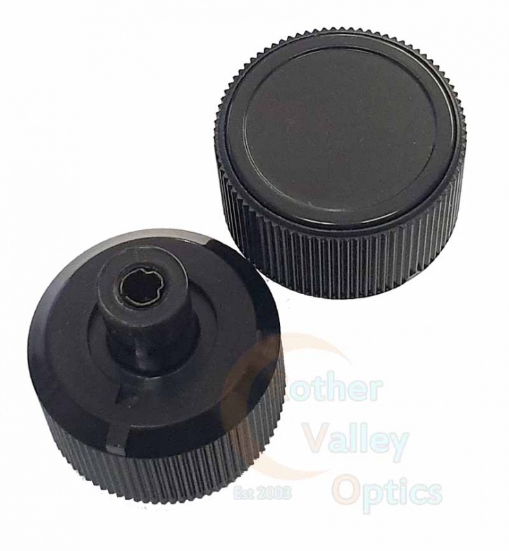

A me sembra che in foto la manopola sia dalla parte opposta, solitamente hanno una sezione mezza tagliata e vanno dentro solo in un verso, poi una vitina le blocca al perno della vite senza fine, queste così corte non le conosco (magari le avessi io) se posti una foto dove si vede il punto di attacco è più facile capire come sono fatte..
l'alberino è giusto come dici te, con sezione mezza tagliata. la manopola è questa:
Allegato 39252
senza grani o altro modo di fissaggio. Mi son fatto un'idea, e cioè che quell'intercapedine che si vede all'interno del foro vada forzata sull'alberino, in modo da deformarsi e adattarsi allo stesso. Però prima di fare così vorrei esserne sicuro.
edit: ora non sono a casa, appena riesco faccio un paio di foto alla situazione reale, se possono servire
Ho risolto, come pensavo è bastato dare un paio di colpi con la mazzetta per forzare la manopola sull'alberino.

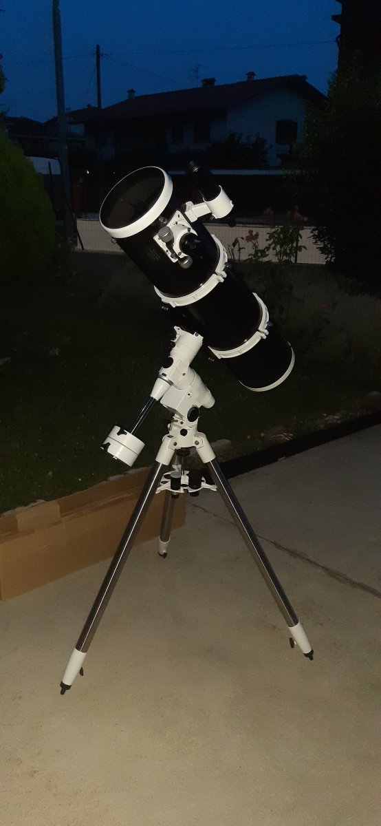

Ecco il ragazzone montato e pronto all'uso
