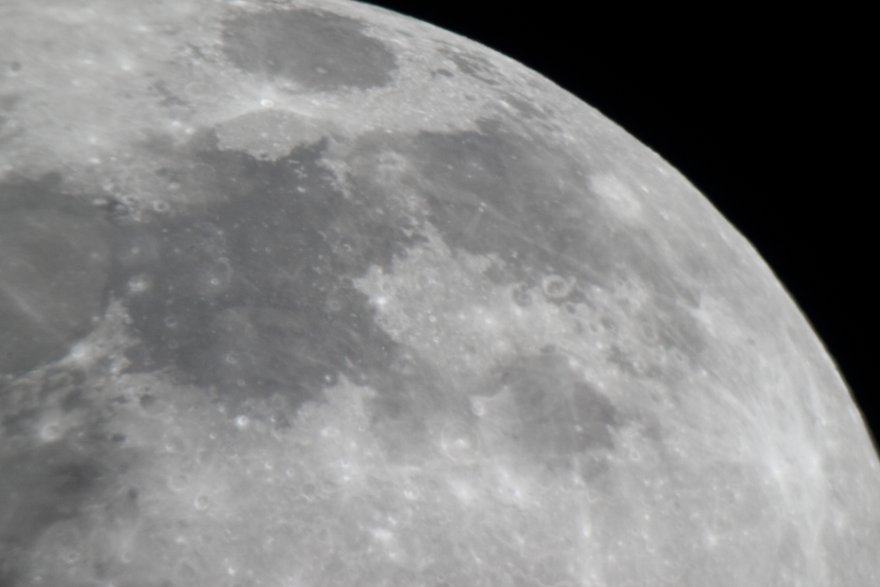

Allegato 38982
Questa foto è stata scattata con un Dobson di 1500mm di focale, con Barlow 2x da 2", adattatore 2" su T-ring e Canon 1100D.
Se il cercatore/puntatore è correttamente allineato al telescopio, la Luna è centrata automaticamente.
Messa a fuoco e controllo inquadratura attraverso il mirino ottico. Messa a fuoco fine con lo zoom dell'inquadratura in modalità Liveview.
Lo scatto è stato effettuato in modalità automatica con priorità dei diaframmi a ISO 400.
Le pose più lunghe di 30" si fanno in modalità manuale utilizzando un telecomando con blocco dell'otturatore.
