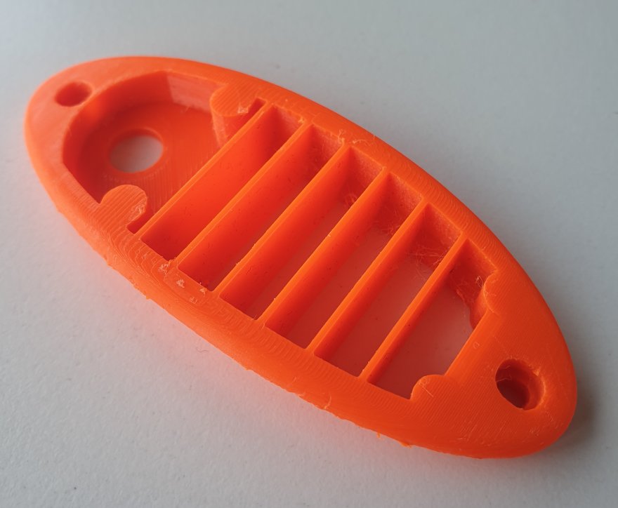

Buonasera,
La prova dimensionale del pinguino va bene tranne piccoli aggiustamenti di un paio di decimi per centrare le vitine, direi che ora si può stampare nel PETG arancione Celestron :biggrin:
Allegato 40155

La prova funzionale al banco ha mostrato che la portata senza filtro della ventolina da 25 mm è piuttosto flebile. Aggiungendo il filtro a maglia stretta temo si riduca a poco più di un peto di zanzara. Quindi se Angelo con ventola da 50 mm (20 m3/h) ci mette 20' per acclimatare l'8", io con una 25 mm (2 m³/h) ci metterei ore e ore per acclimatare il C11 ... direi che non vale la pena. Comunque ho in mente un progetto diverso, presto darò news!
Meglio accorgersene così, spesi 10 euro, che dopo aver acquistato 200 dollari di TempEST :biggrin:.
A proposito Angelo, che filtro hai usato e come stimi le perdite di carico?
Ciao!

Tanto per la cronaca, qui la versione arancione-celestrone :-)
Allegato 40209

Il filtro è un pezzo in eccesso di quello da cappa per cucina (solo il primo strato, dei due che componevano il filtro), a cui ho aggiunto un ritaglio di una canottiera di cotone a filato molto fine.
La prova di perdita di carico è stata grezzissima ed estremamente spannometrica, l'ho poggiato sulla bocca e ho soffiato (simulando la forza della ventola), grazie a questa "prova" ho eliminato uno degli strati (filtro troppo denso, con la compressione dell'alloggiamento) e aggiunto il pezzo di stoffa di cotone, poi ho inserito i dati nel software come "coefficiente di ventilazione" (appunto stimato spannometricamente).
Visto che il filtro è tranquillamente sostituibile, farò delle prove, usando come filtro un ritaglio di sacchetto per aspirapolvere, come resistenza alla "soffiatura" mi sembra simile alla "cappa + cotone", ma dovrebbe garantire una barriera più efficiente alla polvere a "grana fine".
L'unico difetto dell'aggeggio è la necessità di dover smontare il secondario e la coseguente collimazione (comunque una ritoccatina) al suo rimontaggio, ma (almeno per me) è un difetto relativo, ho newton dal 1984, il controllo della collimazione per me è normalità (naturalmente sul C8 ho le "bob").
Comunque quando mi arriverà tutto, farò prove "in diretta".

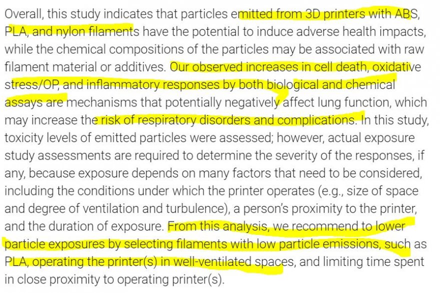

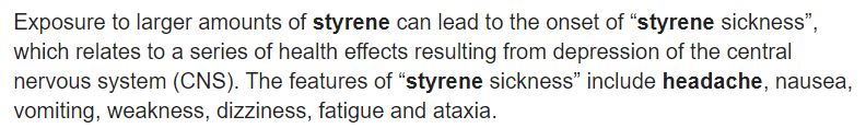

Interventi come il tuo mi rattristano parecchio. Non so cosa faccia tu nella vita per conoscere la chimica dei polimeri così bene da affermare con tanta sicurezza che l'ABS scaldato a X non emette VOC monomerici, mentre scaldato a X+30 gradi sì. Oltretutto le T di stampa consigliate per l'ABS e riportate sui vari filamenti sono di 230-270 C. Il Prusament indica 255°C.
Ti faccio riflettere sulla sciocchezza che hai scritto invitandoti a sniffare per qualche minuto i fumi di un filamento di ABS in fase di stampa. Quando ti verrà un bel mal di testa ricordati che è un effetto dello stirene, poi leggi un po' di letteratura sull'analisi cromatografica dei fumi delle stampanti 3D e sulle soglie PB-OEL. Ovviamente è un paradosso e ti invito amichevolmente a NON stampare con ABS e soprattutto non aspirarne i fumi.
Allegato 40235
Allegato 40233
Allegato 40234
https://pubs.acs.org/doi/10.1021/acs.est.9b04168
