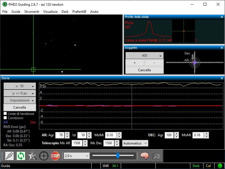

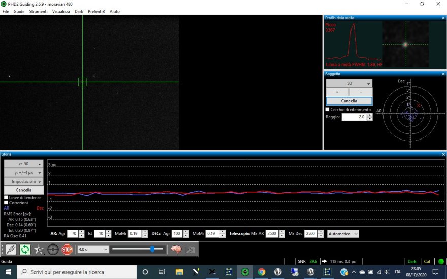

Eco due guide con il medesimo setup, tranne per le montature!!Allegato 40580Allegato 40581Allegato 40582Allegato 40583

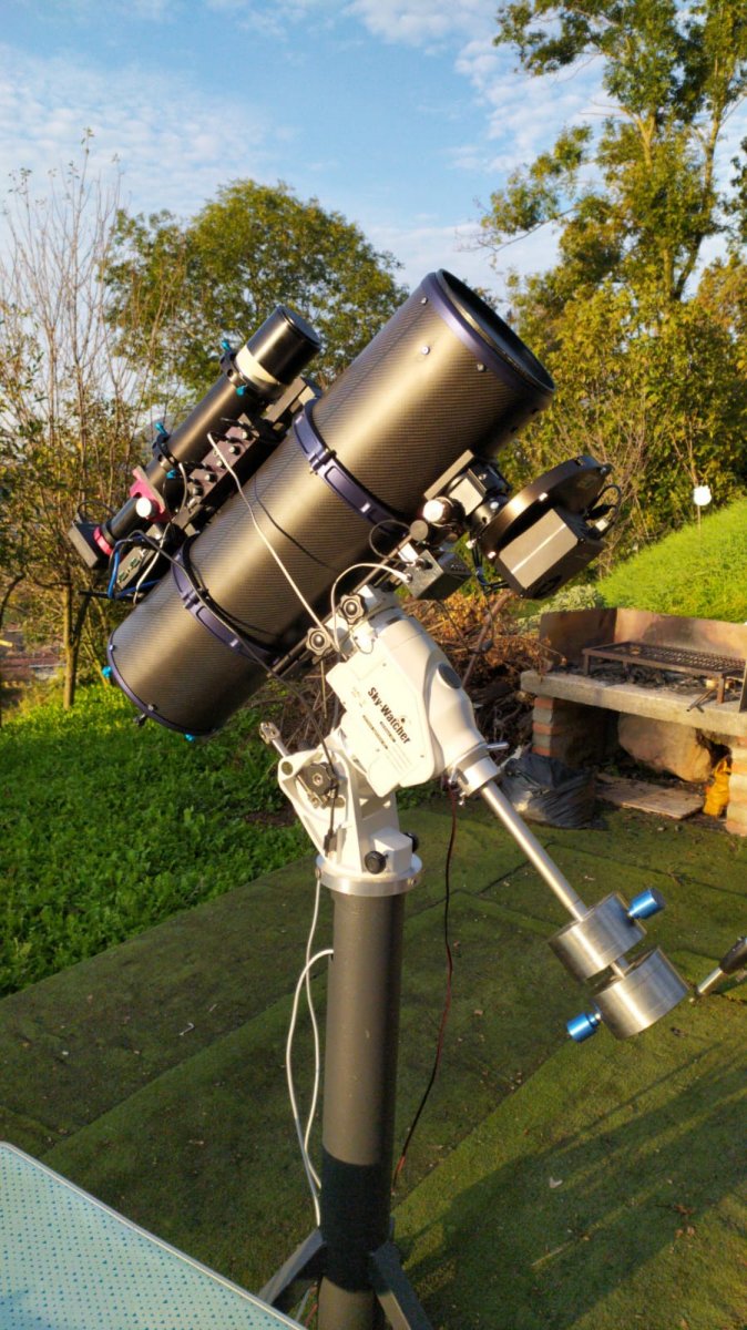

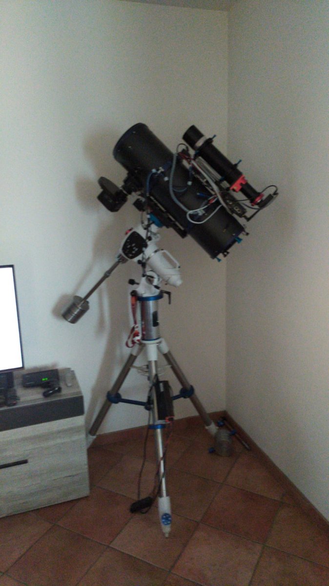

la prima guida, fatta con la eq6-r. l'ultima con la azeq6.
Tutte due le montature sono gia state upgradate, quindi le differenze si vedono!!
