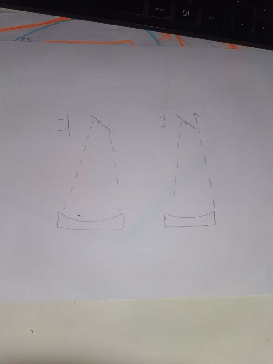

Qui si parla di fare tutto per conto proprio, e ci arriva "tenendo conto dell'offset" il mio secondario del 150/750 e centrato e ha un distanziale regolabile dietro al cilindro del secondario per allontanare e avvicinare, fatto ciò si blocca con la vite centrale che fa anche da perno in centro al cilindro per fare muovere le viti esterne mantenendo in tensione lo specchio, il 200/1000 nulla di tutto ciò, lo.specchio è già incollato al cilindro decentrato , se molli la vite centrale il cilindro di supporto gira e non ha nessun modo di fare avanti o indietro, qui la vite centrale punta solo il cilindro e fa la funzione normale di collimazione, il punto è, se metto lo specchio storto e il centro dello specchio lo devo ricavare agendo sulle razze , mi sta bene, ma se lo monto centrato questo deve stare in centro al tubo e l'offset lo ricavo regolando solo la distanza dal primario, perché in un verso resta centrato sempre, quindi mi sposto da un lato solo, le figure non mi dicono che devo fare dx sx, su giù, con le razze, ma di andare avanti e indietro con lo specchio, quindi prevedono uno specchio centrato con il tubo...

Tutto chiaro! Vedo lo specchio sferico meglio forse rotondo perché ho orientato l'intero fascio di luce in asse all'occhio e non solo una parte, ma restiamo al decentramento dello specchio verso il focheggiatore, quello che richiede un rapporto focale corto, sposto la razza da un lato, mettiamo che porto le razze ad avvicinare lo specchio al fok, se il centro del fok coincide con il centro dello specchio, se quest'ultimo si avvicina o si allontana cosa cambia? non resta sempre centrato com'era prima? non mi inquadra il primario per intero ok, lo collimo di nuovo dalle tre viti e me lo inquadra un altra volta, ma il decentramento dell'asse dal centro del primario al falso centro del secondario richiesto dove sta? da una parte questo non deve stare a puntare il centro dello specchio, deve andare più in là verso l'esterno del tubo, come ce lo porto se lo specchio è già centrato con le razze al tubo del focheggiatore? la mia figura sopra riguarda un ottica f5, il secondario si deve vedere si rotondo ma anche decentrato, mentre per rapporti superiori si deve vedere sempre rotondo però centrato, sono le razze che mi danno il risultato? o la posizione dello specchio rispetto al fok?
Re: Specchio secondario
Guarda il disegno tecnico di un f4 fatto da @Salvatore (:biggrin:), a destra ti fa capire che il fascio di luce in un telescopio a rapporto focale corto non copre interamente il secondario in centro al tubo. La soluzione sarebbe di fare uno specchio secondario enorme con però un aumento dell'ostruzione, oppure, per evitare questo, come si vede nel disegno a sinistra, si sposta lo specchio più lontano dal fok con un inclinazione leggermente diversa, in modo che si intercetti tutta la luce che arriva dal primario e che venga indirizzata all'oculare. Poi, quando si collima, il bordo del secondario deve essere perfettamente concentrico al focheggiatore; sarà poi il riflesso impresso sul primario ad essere decentrato, ed è quello che si vede nella figura che hai messo.
Nel mio F5 razze e supporto sono centrali al tubo, ma lo specchio è incollato di fabbrica con un decentramento di 2 o 3 mm in direzione contraria del fok. Credo che tutti i newton commerciali abbiano un offset già preimpostato.
