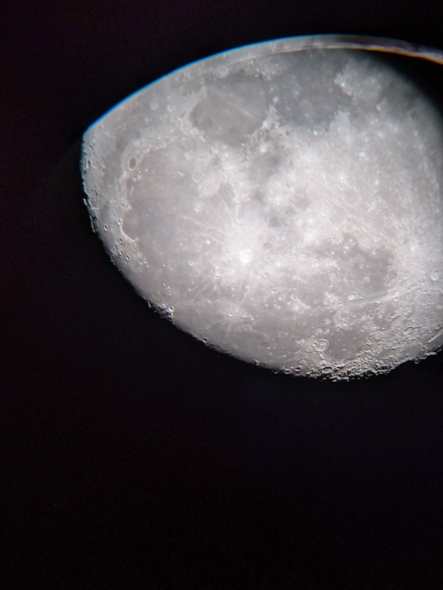

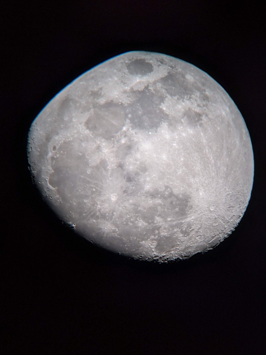

Forse devo impratichirmi un po' di più con l'adattatore... ma toglietemi un paio di curiosità:
- come fate ad allineare il cellulare con l'oculare? Seguite una procedura particolare?
- scattate in modalità zoom?
Vi posto un paio di immagini che ho fatto un po' di giorni fa:
Allegato 42260 Allegato 42261
Le ho scattate con l'adattore in questione sul mio Astromaster 130EQ e telefono Pixel 3a XL, se non ricordo male con zoom 2x, modalità "notte" e autoscatto a 10".
Come vedete la mia difficoltà è allineare l'obiettivo del cellulare all'oculare in modo da non far comparire il bordo dell'oculare.
Consigli? Grazie!
Re: Adattatore per Smartphone al Telescopio
Penso che il "bordo" sia dovuto ad errata distanza tra obiettivo del cellofono e lente dell'oculare.
Premesso che ho una montatura che insegue (quindi quello che centro, rimane centrato), io solitamente centro il target con l'oculare, poi applico il cellofono, lo centro sul target tramite le manopole "X" e "y", poi regolo la distanza con la manopola "Z" fin quando il diframma (il bordo nero) non scompare.
Consigli? Grazie!
Ciao Allineamento al cellulare con l oculare non seguo nessuno procedura particolare , regolo su 3 assi come ha detto Angelo-C e tutto funzione bene , comunque se usi oculare a basso ingrandimento e grande campo tipo 32mm 40mm il bordo dovrebbe scomparire ma non ho mai provato, io di solito uso lo zoom del cellulare 1,2x e sparisce tutto.

Belle fotografie, che telescopio hai usato? E con quale oculare?
Celestron Astromaster 130EQ (650mm f5), se non ricordo male ho usato l'oculare in dotazione da 10mm e ho scattato con l'app nativa di Google in modalità notturna, zoom 2x.
