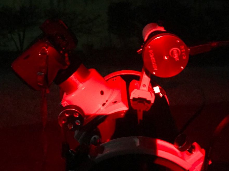

ti dirò @Jerry, a me non dispiace affatto il principio di questo supporto per il cercatore, avere due viti da regolare anziché tre fa la differenza, è molto veloce e più facile da centrare.
Riguardo al problema che dici e cioè, che sembra meno stabile rispetto a uno a tre viti, sono d'accordo ma ho ovviato al problema cambiando l'O-ring in dotazione con uno più robusto che ho fatto incastrare tra il supporto e il cannocchiale, in questo modo è diventato un fulcro flessibile molto efficace ;)
Allegati: 3

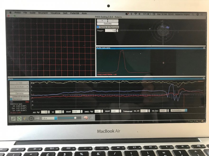

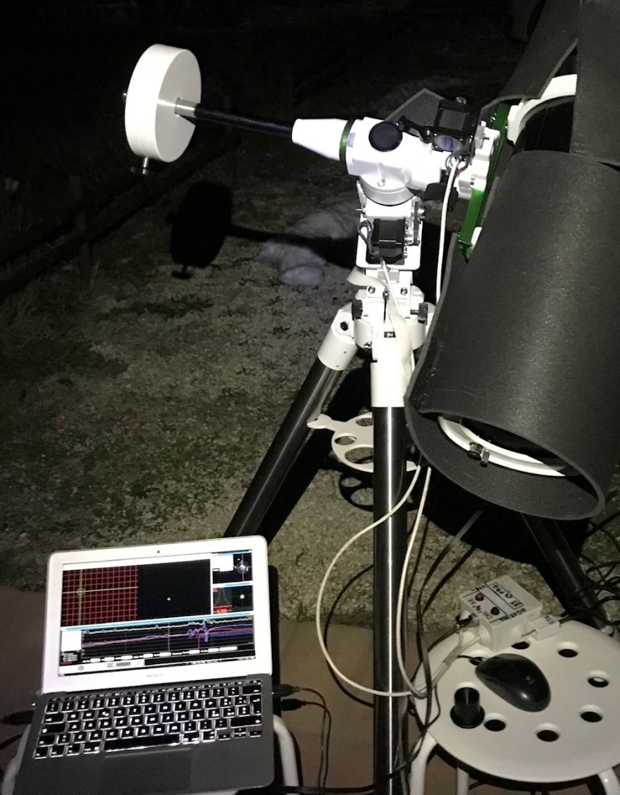

Con il prezioso supporto di @gspeed ora aGotino è perfettamente operativo sia in AR che in DEC, il sistema quindi composto da:
1. Telescopio Skywhatcher Newton150/750
2. Montatura EQ5 motorizzata con aGotino
3. Guida sul cercatore 6x30 (focale 132mm) tanto bistrattato, ma si è difeso molto bene, mi viene da pensare cosa sarebbe se potessi avere a disposizione in cannocchiale guida più performante.
In ogni modo l'esercizio di usare un 6x30 mi sembra abbia prodotti risultati soddisfacenti.
Allegato 42337
ieri sera funzionava talmente bene che a un certo punto l'ho scosso per capire se effettivamente fosse in loop di controllo se la traccia era di una guida "morta" :angel:
Allegato 42338

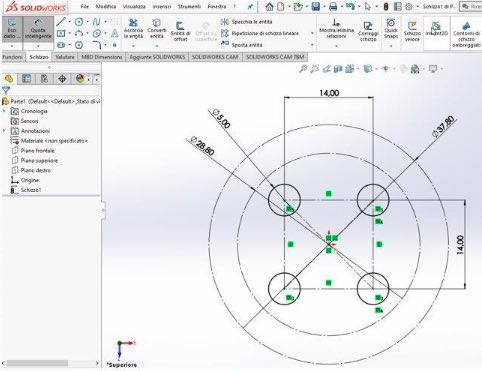

di acqua ne è passata sotto i ponti da quando a scuola mi insegnarono la prova del nove, da allora c'ho il pallino di verificare ciò che faccio e quindi vi aggiorno sulla sperimentazione sul campo di questo, sia pur banale, progettino... :angel:

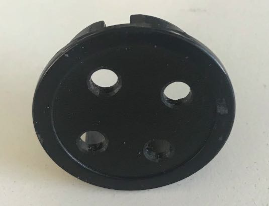

Dal cassetto ho tirato fuori un tappo 31,5mm e ho buttato giù le quote su Solidworks e poi stampate su un foglio di carta adesiva che ho appiccicato sul tappino
Allegato 42457
e poi l'ho forato
Allegato 42458

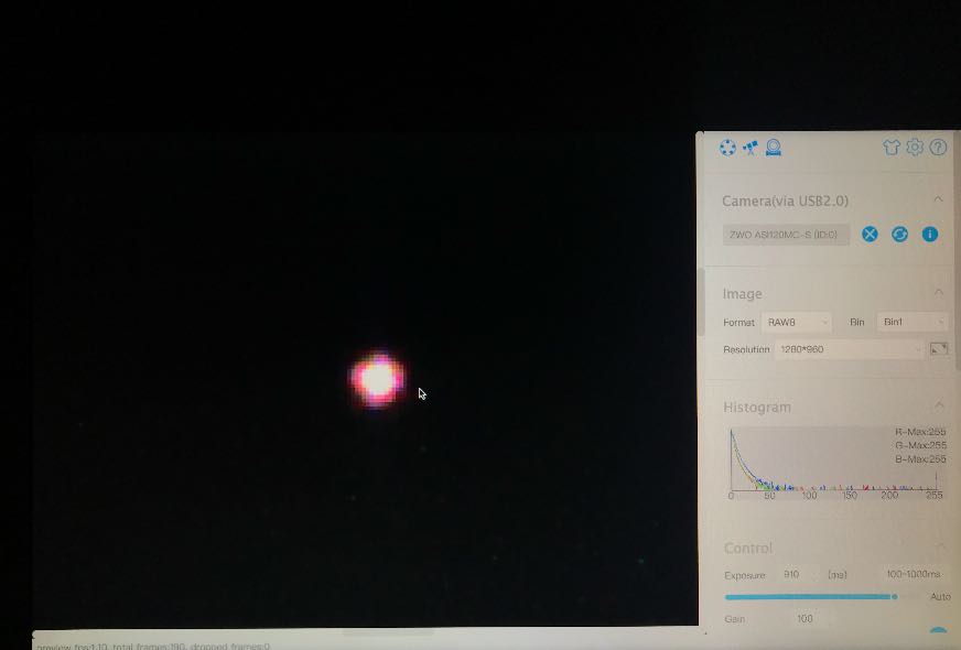

ho montato il tappino forato a mo di bathinow sul 6x30 e focheggiato con l'applicazione in dotazione alla mia ASI120
Allegato 42459
Allegato 42460
Allegato 42461
