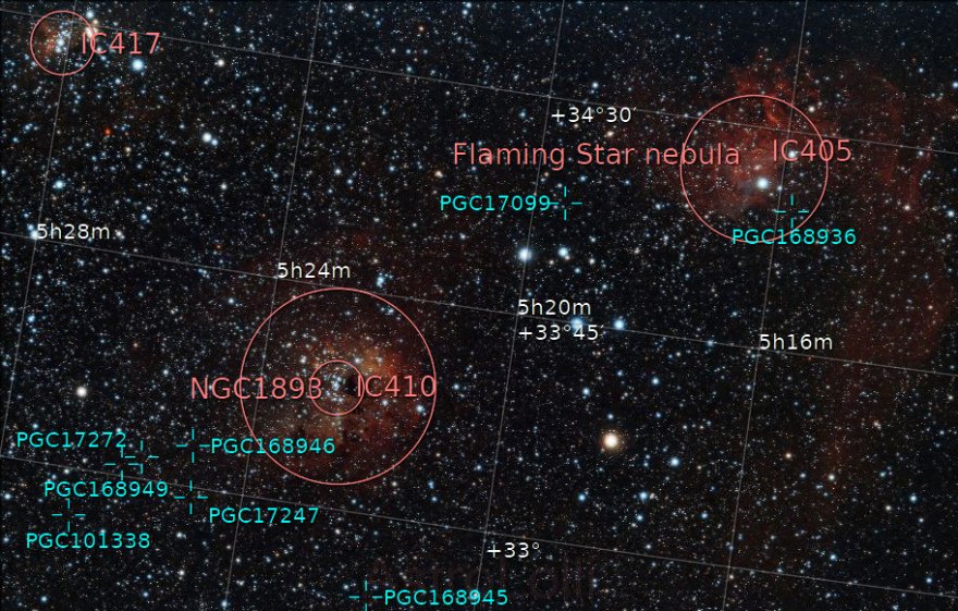

L'immagine che ho scaricato mi sembra rumorosa, pero' giocando con i parametri, gli script ImageSolver e AnnotateImage funzionano lo bene lo stesso.
Allegato 42403

Re: Pixinsight Photometric Color Calibration - Problema Plate Solving
Ciao,
non sono un'esperto di PixInsight, sto solo valutando la versione free da qualche settimana.
ImageSolver fa il Plate Solving e ricava le coordinate del centro e degli estremi dell'immagine, dati questi che poi vengono usati da AnnotateImage per il rendering annotato dell'immagine.
Dopo il download della tua foto, ho eseguito il solving con Astrometry.net ed ho ricavato la risoluzione (6.45 arcsec/px) che, insieme alla dimensione pixel (4.29) di quello che penso essere il chip usato per la foto, ho poi dato in input al processo di solving.
Mi pare che la focale determinata dal processo dopo il solving sia stata intorno ai 140mm.
Ho comunque dovuto aggiustare i parametri del solving per ridurre la sensibilita' al noise, in modo da ridurre il numero di stelle prese in considerazione.
Non ho provato, ma sono abbastanza certo che il solving di PhotometricColorCalibration richiami la stessa procedura di solving usata da ImageSolver.
