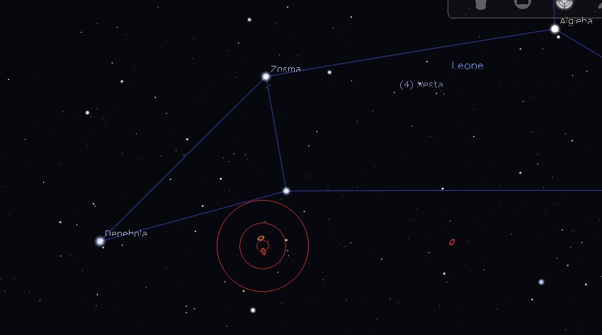

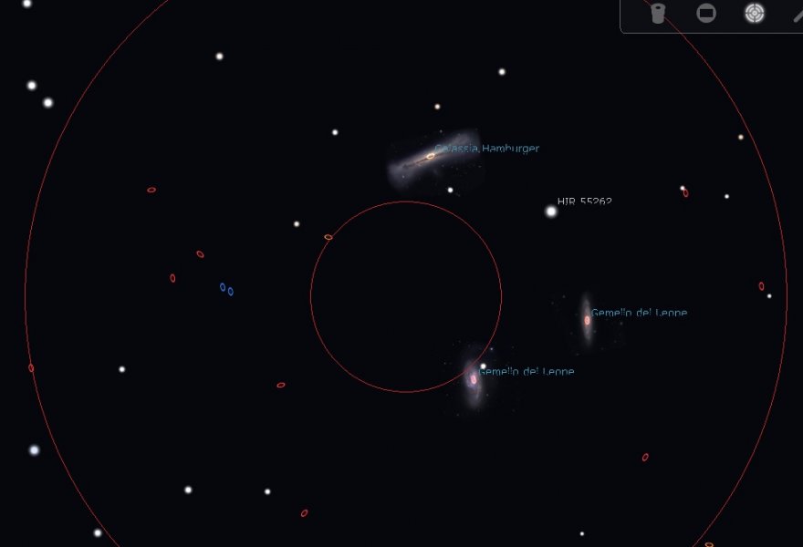

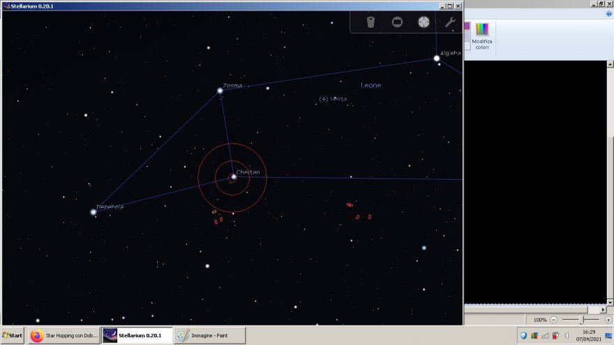

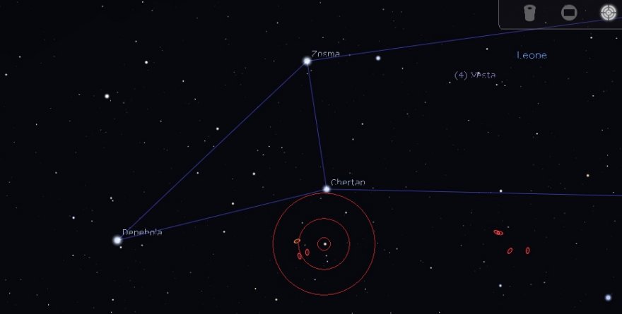

ti faccio un esempio di telrad se ti può essere d'aiuto:D Allegato 43138Allegato 43139appoggi il secondo cerchio alla stella che prima avevi centratoAllegato 43140Allegato 43141 comunque devi avere un buon cielo per vedere quelle piccole galassiette e comunque sono molto evanescenti!:)
