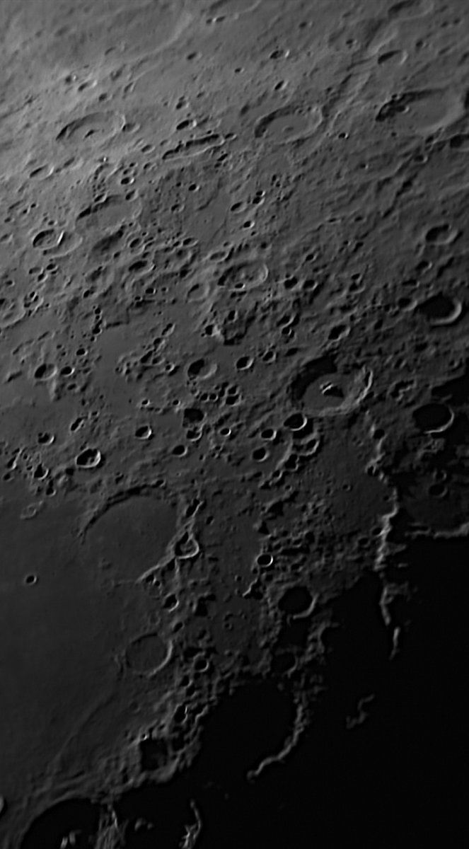

Re: Luna - immagini hi-res tramite Registax

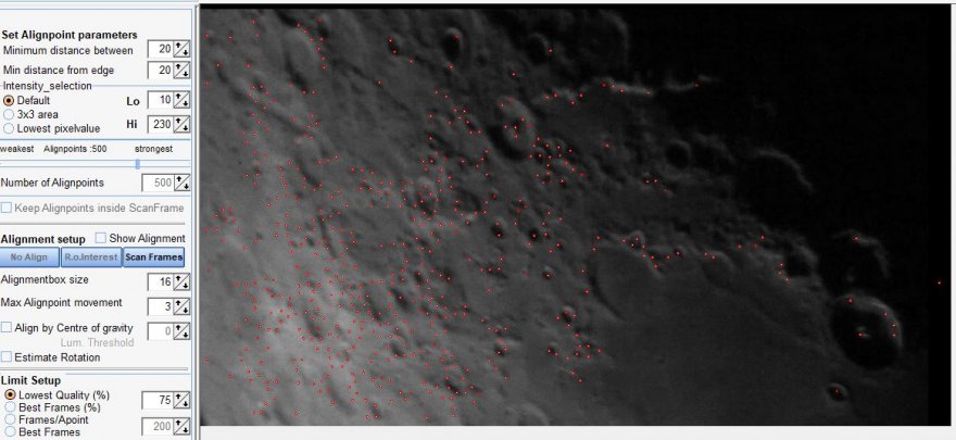

Nuova ripresa lunare di stasera, ancora con registax (non demordo). Seeing non misurato ma ad occhio nudo le stelle luccicavano tanto e anche sull'oculare da 50x la Luna sembrava una bandiera al vento: in modo molto evidente era sotto i 5/10.
Ho provato lo stesso a riprendere (ero stanco dell'inattività osservativa). La cosa interessante è che provando a cambiare i parametri degli alignpoints, e usandone molti (anche più di mille) gli artefatti poligonali non compaiono.
Il risultato finale era molto affetto da rumore, sia a causa dell'ISO leggermente elevato (1600), sia forse a causa del cattivo seeing. Comunque nulla di molto diverso dalle mie classiche elaborazioni con AS!3.
Anche a causa del rumore ho scelto di concentrarmi solo su una piccola parte centrale della ripresa, perché mi sono accorto che sui mari e sulle zone pianeggianti dei crateri più grandi il rumore non si riusciva a contenere. Peccato, c'erano zone molto belle come Fracastorius e il Mare Nectaris, oppure particolari meno evidenti ma che adoro come la Dorsa Smirnov che attraversa il Mare Serenitatis, che sembra collegare i crateri Plinius a Posidonius.
Spero di poter fare ulteriori riprese e test di elaborazione in condizioni meteo migliori, e soprattutto di fare una ripresa decente.

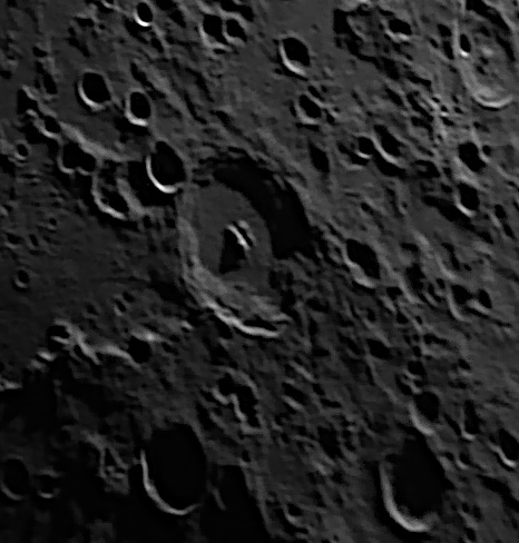

Cratere Piccolomini
Stesso setup dei precedenti post.
Allegato 43307
Allegato 43309Allegato 43308
PS: questa volta avevo anche fatto un allineamento polare perfetto, usando la tecnica del "puntare più o meno a nord"! :D

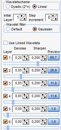

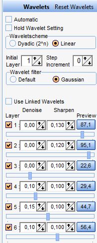

Ritentata un'altra elaborazione: ho provato ad elaborare tutto il filmato (non solo Piccolomini) fin dove riusciva il software a gestire gli aggiustamenti all'inseguimento che saltuariamente apportavo a mano.
Cambiamenti:
- ho usato meno alignpoints;
- ho gestito ho esagerato un po' con i wavelets di Registax, ma già da lì ho gestito il rumore per contenerlo più che potevo
- su Gimp ho aggiunto una ulteriore riduzione del rumore (molto leggera)
- ho applicato una maschera di contrasto con effetto forte (fra 4 e 5) ma piccolo raggio (< 1 pixel), ma per non "risvegliare il can che dorme" (cioè il rumore di fondo) ho aggiunto una piccola soglia (nel mio caso 0,020).
Di seguito il risultato, forse un po' plasticoso, ma di cui stavolta sono soddisfatto non per la bellezza delle immagini, ma per il risultato tecnico che sembra essere realmente un buon punto di partenza per le elaborazioni future.
Allegato 43322
Allegato 43323Allegato 43324
Non tenete troppo conto dei bordi dove la perdita di nitidezza è solo dovuta ai cambi di inquadratura quando ricentravo a mano.
