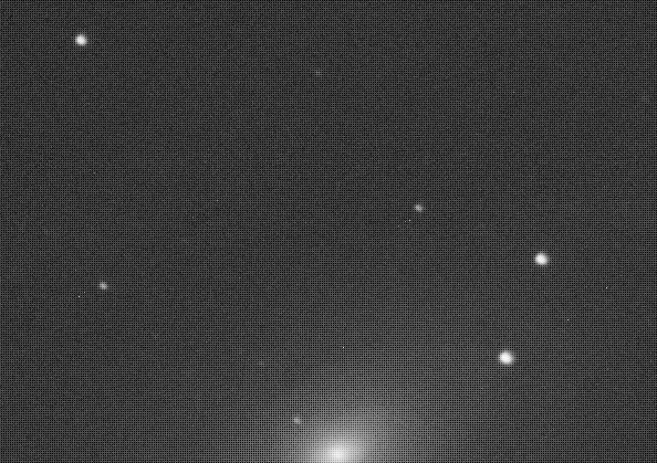

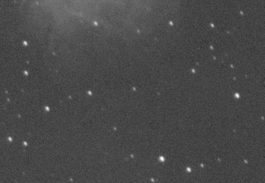

Allego due frammenti di fotogramma a scopo dimostrativo. Sono stati solo adattati per essere pubblicati. Entrambi con 120 secondi di esposizione, il secondo in HAlpha
QHY8L ................. QHY163M
Allegato 43130Allegato 43131
