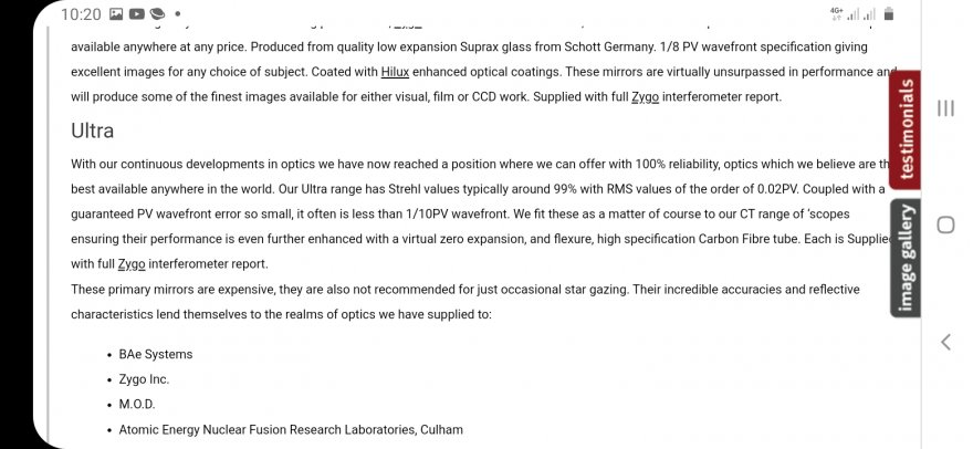

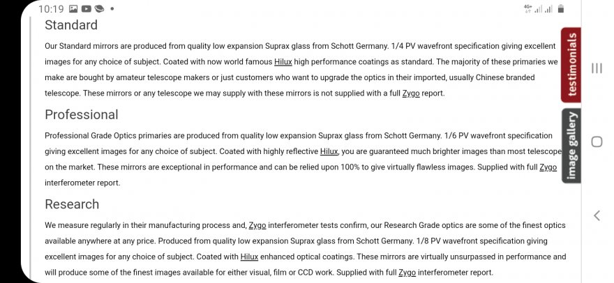

Ho catturato qualche schermata dal sito di Orion Optics UK. Spero siano utili.

Re: Specchi lambda....? Quanta differenza c'è?
interessante! ma qui si parla al massimo di lambda 10, invece il modello "citato in giudizio" è lambda 20...che sia solo pubblicità?:colbert:
