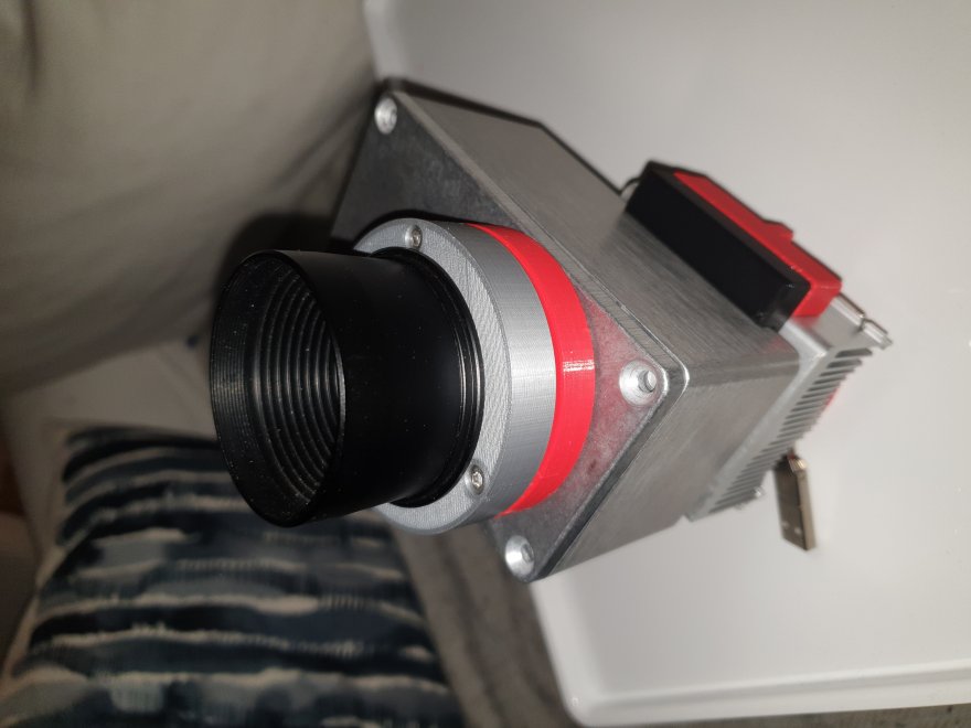

In alternativa ti puoi **costruire** una mezzo formato, diagonale di 28,4mm, raffreddata, 6Mp, 16 bit, pixel da 7,8 micron su ICX453AQ con 200 euro ;-)
La Cam86!
Allegato 43674
Questa è la mia ...
Interessante! Hai anche il progettino per poterla realizzare? :)
A voglia!
Qui la mia prima versione stampata 3D, ma il classico è con scatola in alluminio come la mia seconda versione. Ovviamente bisogna imparare a saldare gli integrati, ma se ci sono riuscito io ... Nel caso ti volessi lanciare ho un PCB avanzato (gratis of course).

Si adoro il fai da te! Mi lancio nel progetto! Almeno fammi pagare la spedizione del PCB :D
